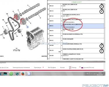

Мартын Опубликовано 4 марта, 2014 Опубликовано 4 марта, 2014 (изменено) (1) Распределительный вал впускных клапанов .(2) Распределительный вал выпускных клапанов .(A) Зона маркировки : Послепродажное обслуживание. Изменено 4 марта, 2014 пользователем Grigorushka
bendix Опубликовано 4 марта, 2014 Опубликовано 4 марта, 2014 ,Картинку не видно, пароля на сервис бокс))

DR-TRU Опубликовано 4 марта, 2014 Автор Опубликовано 4 марта, 2014 Короч, собрал я все, ща буду пробовать заводить... Вообщем, может будет полезно- на валу который у лобового стекла маркировка \162, у второго вала-/262.Шестерни одинаковые (проверено). У меня на одной помимо отверстия для фиксации есть еще одно-круглое, на 6. Эту шестерню я поставил на второй вал (/262).Пальчики скрестил, пошел заводить...

bendix Опубликовано 5 марта, 2014 Опубликовано 5 марта, 2014 Для тех кто в танке, третий раз пишу, шестерни разные!Незря они помечены А и Е.А впускЕ выпускВсе проблемы с оборотами и стуками из за неправильно установленного ремня или шестерен.
Георгий Опубликовано 5 марта, 2014 Опубликовано 5 марта, 2014 Для тех кто в танке, третий раз пишу, шестерни разные!Незря они помечены А и Е.А впускЕ выпускВсе проблемы с оборотами и стуками из за неправильно установленного ремня или шестерен. Для тех кто в подлодке!!! Они идентичны кроме литер. По количеству зубов и по посадке на вал - идентичны.Стук счас пройдёт. Обороты? О чём речь? Не ругайся, пожалуйста. Мы же не википедия!
Георгий Опубликовано 5 марта, 2014 Опубликовано 5 марта, 2014 Для тех кто в танке, третий раз пишу, шестерни разные!Незря они помечены А и Е.А впускЕ выпускВсе проблемы с оборотами и стуками из за неправильно установленного ремня или шестерен.Для тех кто в подлодке!!! Они идентичны кроме литер. По количеству зубов и по посадке на вал - идентичны.Стук счас пройдёт. Обороты? О чём речь? Не ругайся, пожалуйста. Мы же не википедия! :laugh2:
bendix Опубликовано 5 марта, 2014 Опубликовано 5 марта, 2014 Они идентичны кроме литер. По количеству зубов и по посадке на вал - идентичны. Стук счас пройдёт. Обороты? О чём речь?Да, французы дураки, пометили одинаковые шестерни по разному и продают под разными номерами Я их путал местами, знаю о чем говорю, заводится, но нормально не работает
Георгий Опубликовано 5 марта, 2014 Опубликовано 5 марта, 2014 Да, французы дураки, пометили одинаковые шестерни по разному и продают под разными номерами Я их путал местами, знаю о чем говорю, заводится, но нормально не работает Чудеса да и только!
DR-TRU Опубликовано 5 марта, 2014 Автор Опубликовано 5 марта, 2014 Да, французы дураки, пометили одинаковые шестерни по разному и продают под разными номерами Я их путал местами, знаю о чем говорю, заводится, но нормально не работает и в чем выражалась неправильная работа????просто я их совмещал, все зубцы совпадают, направление под фиксатор тоже... разница только лишь в буквах и на одном есть дополнительное отверстие... да, и еще, на них метки есть под зубцами- тоже совпадают..
DR-TRU Опубликовано 5 марта, 2014 Автор Опубликовано 5 марта, 2014 Для тех кто в подлодке!!! Они идентичны кроме литер. По количеству зубов и по посадке на вал - идентичны.Стук счас пройдёт. Обороты? О чём речь? Не ругайся, пожалуйста. Мы же не википедия! Стук стал поменьше, но не проходит- на сервис заехал, сказали чтоб покатался, мол бывает такое...хотя сколько движков перебирал- ну максимум 20 мин стучали...а по поводу оборотов- плавают немного- секунды 4-5 ровно, потом провал небольшой (оборотов на 70) на секунду, потом опять ровно... по ощущениям похоже как будто срабатывает муфта кондея...(кондей не рабочий, муфта не работает), как будто нагрузка какая то на двигатель приходит.....?

Akm47000 Опубликовано 22 апреля, 2015 Опубликовано 22 апреля, 2015 (изменено) уладили проблемы то? у меня подобная ситуация, вроде метки все как надо а такое ощущение что гидрики стучат...ты написал что шкив с дополнительной дырой ты поставил на выпускной распредвал, по идее он стоит на впуске. не поменял менял местами?Дросель не обучал, на сервисе сказали что не надо, мол, если педаль не реагирует или ведет себя неадекватно, то да, а так нет.... Вот я хз... Вроде едет, разгон норм. Лет 6 назад был такой же пыжик, так я за 3 года юзанья его даже не знал, что у меня эл. педаль:-) он не ломался :-) Изменено 22 апреля, 2015 пользователем Akm47000
sergo168 Опубликовано 24 апреля, 2015 Опубликовано 24 апреля, 2015 Уменя подобная ситуация тарахтит как дизель грешил что ремень перескочил был сегодня у хорошего мастера деогностики он по своим графикам сказал открывается слишком рано выпускной клапан и отправил к моторосту!! чем это закончится баюсь предположить
Akm47000 Опубликовано 6 мая, 2015 Опубликовано 6 мая, 2015 задавался этим же вопросом на счет "куда какой распредвал" вообщем их не перепутать действительно, отлив под шейки там разный. (примерно в центре)с виду идентичны, но если по пробовать их поменять, он просто не лягет как надо. его будет не прожать. (незагнув конечно))
