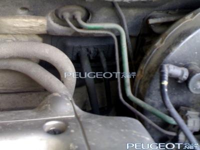

Fairlight Опубликовано 6 апреля, 2011 Опубликовано 6 апреля, 2011 Обнаружил у себя следующую проблему... Фреоновые трубки идущие в салон весьма замаслены... Видимо в этом месте утечка фреона и масла для смазки компрессора... Никто не сталкивался с такой проблемой? Как эти трубки демонтируются? крепятся внутри? Поеду в ремонт кондиционеров, но хочется на всякий случай знать - что там внутри..и что и как откручивать..
icechieff Опубликовано 6 апреля, 2011 Опубликовано 6 апреля, 2011 Как я понимаю они держатся только лишь на одной оси что по-центру между трубками, думаю скорее всего резинка-уплотнитель умерла. Вот схемка: резинка №7 - 6460 T9резинка №8 - 6460 V1
Fairlight Опубликовано 6 апреля, 2011 Автор Опубликовано 6 апреля, 2011 Спасибо за инфу..)) Буду наедеяться, что это они...) Там течь видимо не сильно большая, так как давление в системе есть - компрессор включается, обратная трубка леденеет, воздух охлаждает...Хотя ещё и не жарко, поэтому достоверно не проверить своими силами... Поеду к кондиционерщикам - узнаю что да как точно.))

Fairlight Опубликовано 7 апреля, 2011 Автор Опубликовано 7 апреля, 2011 Был сегодня у кондиционерщиков - всё проверили...Давление держит в норме, всё работает - утечка мизерная... В общем есть два варианта - либо раз в год дозаправлять систему, либо поменять уплотнительные резинки и перезаправить систему.. В ближайшем будущем попробую поменять уплотнительные резинки. ))
