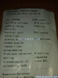

manay Опубликовано 3 марта, 2014 Опубликовано 3 марта, 2014 Добрый вечер.Не заводится,стартер крутит, сигналка не работает, ЦЗ заблокировал двери, открыл только водительскую с ключа, быстро моргает кнопка цз. Приезжал мастер, диагностировал, говорит проблема в bsl. Кто сталкивался? пежо 307 2.0 2002год

AlexelA Опубликовано 3 марта, 2014 Опубликовано 3 марта, 2014 А чем спец читал авто? чегой-то я не пойму, что это за чек из магазина... 1
manay Опубликовано 3 марта, 2014 Автор Опубликовано 3 марта, 2014 А чем спец читал авто? чегой-то я не пойму, что это за чек из магазина... хреновина launch.

AlexelA Опубликовано 3 марта, 2014 Опубликовано 3 марта, 2014 хреновина launch.Для пыжа он бесполезен как для кошки пятая нога, найди чела с пежошным сканером... 1

DoubleD777 Опубликовано 29 апреля, 2014 Опубликовано 29 апреля, 2014 теперь знать буду. у друзей пежо нет, а у меня первая машина, вот не опыта и подсказать некому. короч на неделе утащу в сервис, пусть колдуют))) была таже проблема... Сегодня приехали два умельца с г Волжского с lexia и pp2000, вроде как нашли трабл… в блоке БСИ выбило ВИН(ПИН), после снятия блока БСИ и МОТОРНОГО, взяли БСИ, чтобы забить в него ВИН(ПИН) с МОТОРНОГО… Завтра посмотрим, что получится… Цена вопроса от 5тр....
DarkDim Опубликовано 6 мая, 2014 Опубликовано 6 мая, 2014 частая проблема 2.0 двигателей. Глубокий разряд или отсутствие аккумулятора - потеря ключей и вина в БСИ. Прописывается в Пежо планет, но и то не всегда
