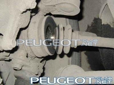

kav-psk Опубликовано 6 марта, 2014 Опубликовано 6 марта, 2014 Ребят всем привет! такая злая тема...вчера решил все таки залезть и посмотреть из за чего у меня на даже самой легкой неровности подстукивает в руль и звук в салоне обзовем его "тык-тык". Подозрение было на крестовину рулевого вала, т.к. даже стоя на месте рулем немножко играя в стороны раздавался этот же звук. Но приложив руку к крестовине и дергая руль в руку характерно не отдавало. Более понятно стало что левая сторона, дергая рулевое колесо на левом колесе появляется тот же звук, пошел по цепочке...думал что рулевой наконечник - не бьет в руку. Когда дергаешь руками колесо слышно отчетливо стук. Поднял машину, скинул колесо, и увидел капец!, из предисловия, летом менял пыльники на шрусах, и вот один из них внешний лопнул или протерся полностью по длине окружности. Сколько я с голым шрусом проехал? - скорее всего дофига! и по грязной и мокрой дороге. Вобщем...вопрос такой...когда колесо руками дергаешь в горизонте стук слышен отчетливо, когда в вертикальном - стука нет, но чувствуется маленький люфт, это шрус скорее всего, или совпало что и ступичный ?. На видео уже все поставил на место и слышно хорошо как стучит, Можно ли найти шрус отдельно от полуоси ?Нашел еще картинку, так же и у меня пыльник порван, один в один!Видео (шрус или ступечный - стук!.avi)[Peugeot-Club.net] - стук.rar

shmaks Опубликовано 6 марта, 2014 Опубликовано 6 марта, 2014 (изменено) Очень похоже на ступичный подшипник, но проверь ещё шаровый. Кстати ступичный очень хорошо слышно при езде конкретный гул идёт, а при повороте руля пропадает, выравниваешь и снова гудит. Изменено 6 марта, 2014 пользователем shmaks
kav-psk Опубликовано 7 марта, 2014 Автор Опубликовано 7 марта, 2014 Пора бы уже запомнить, VIN давай...AlexelA нажимаем под аватаркой "показать информацию"...и усе есть!!! ...(VF38B6FZF81215789)Очень похоже на ступичный подшипник, но проверь ещё шаровый. Кстати ступичный очень хорошо слышно при езде конкретный гул идёт, а при повороте руля пропадает, выравниваешь и снова гудит....характерного гула не было совсем, и сейчас нету как стук появился. на шаровую у меня тоже подозрения были...но вот как то по ощущениям такой люфт и стук (когда колесо шевелил) не клеится у меня в понимании.
shmaks Опубликовано 7 марта, 2014 Опубликовано 7 марта, 2014 НуAlexelA нажимаем под аватаркой "показать информацию"...и усе есть!!! ...(VF38B6FZF81215789)...характерного гула не было совсем, и сейчас нету как стук появился. на шаровую у меня тоже подозрения были...но вот как то по ощущениям такой люфт и стук (когда колесо шевелил) не клеится у меня в понимании.Вот как раз шаровый то так и стукает правда при езде, а вот у тебя стоя на месте. Остаётся ступичный подшипник либо реально ШРУС. Вывеси колесо (желательно снять) и шетая за диск смотри где ход всё очень хорошо видно, но я всё таки как и выше писал склоняюсь к ступичному подшипнику т.к. при небольшом шетании на видео конкретно щёлкает, а гранату обычно вывернуть надо чтоб захрустела либо застукала.

kav-psk Опубликовано 11 марта, 2014 Автор Опубликовано 11 марта, 2014 выбрался за выходные посмотреть что и как, в итоге стук - рулевой наконечник разбит (порван пыльник), люфт шарнира в горизонте со стуком. шрус вроде как живой.Но вот делема теперь,нашел еще один порванный пыльник внутренний на правом приводе, какие пыльники на шрусы покупать теперь, тут вопрос задал
shmaks Опубликовано 11 марта, 2014 Опубликовано 11 марта, 2014 Всё верно вертикальный ход ---- ступичный подшипник, горизонтальный - рулевой наконечник, обычно так.
