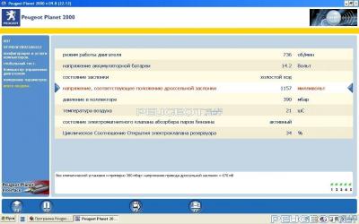

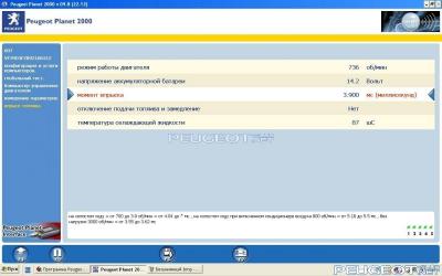

Dimon607 Опубликовано 6 марта, 2014 Опубликовано 6 марта, 2014 Судя по показаниям диагностики завышено напряжение на дроссельной заслонке.Так же занижено время момента впрыска.Если кто знает, расскажите что бы это значило?
Сергей_607 Опубликовано 7 марта, 2014 Опубликовано 7 марта, 2014 Привет, Дим! А с чего ты взял, что завышено?У меня - момент впрыска колеблется от 3.900 до 4.200Напруга на дросселе - 1.160. И у товарищей, которым сканировал тачки так же было!Это ладно), а что тебя беспокоит? Наблюдаются проблемы в работе??
Dimon607 Опубликовано 7 марта, 2014 Автор Опубликовано 7 марта, 2014 Привет, да собственно ничего не беспокоит.Всё работает идеально, но как мне кажется, разгон вялый.Возможно я многого хочу от 2,2.С другой стороны у коллеги такая же машина, но на автомате и едет как то бодрее.Но это так, по ощущениям, сам на ней не катался за рулем.
Сергей_607 Опубликовано 7 марта, 2014 Опубликовано 7 марта, 2014 Я обычно когда трогаюсь под горку, мне кажется, что она тупо как то едет ( а жена рядом сидя. говорит, что в сиденье вдавливает), да и по зеркалам если смотреть например со светофора не последний))). Так , что я думаю это нормально. Авто реально тяжелое. Если честно, я все равно придерживаюсь мнения, что 2.2 с АКПП слабоват . Я когда покупал свою, то не знал их совсем(, по этому и взял 2.2 бензин.. Но ты знаешь есть и не мало важный, жирный +. На 2.2. в отличии от 3 -х литрового ZF - бегает дольше без вмешательств. Видимо трёшка её насилует больше ( дури то много)).
Dimon607 Опубликовано 23 мая, 2014 Автор Опубликовано 23 мая, 2014 Итак.После замены бензонасоса("без причины, просто так"(с)) параметр на второй картинке изменился на 4,2.Разгон стал более бодрый, при включении кондиционера вибрации практически нет.Как то так.
