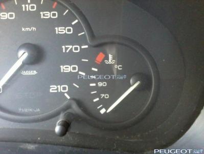

При выключенном зажигании стрелка занимает такое положение

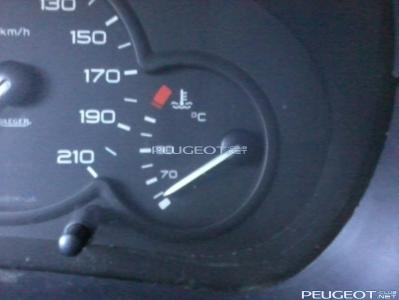

А сразу при запуске холодного двигателя
Скажите, у всех так? ( Пежо партнер 2005 г.в., 2.0hdi) Думаю, это неисправность стрелки... При прогретом двигателе температура поднимается до 100 град, хотя наверное на самом деле 90 град. Можно ли самому откалибровать стрелку и как?
Офигенная проблема) Калибровки нет, можно только вытащить приборку, снять стекло, и подвинуть стрелку. После не забудь проверить показания с помощью диагностики, чтоб показывало правду...
