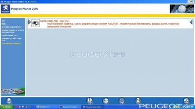

Dimkin67 Опубликовано 14 мая, 2014 Опубликовано 14 мая, 2014 Всем доброго ! Может кто сталкивался с подобной проблемойИ хотя пишет , что ошибка неустранимая - удаляетсе , но вылетает как ей вздумается. Посоветуйте куда руки приложить.
Zek Опубликовано 15 мая, 2014 Опубликовано 15 мая, 2014 (изменено) У меня была проблема ABS по питанию, помогла замена Реле.Отдельно Реле стоит 1500 руб, а ремкомплект для ABS 500 руб.Артикул ремкомплекта от пежо 4599.46.Туда входит как раз эта реле,защитный кожух для ABS и проводка. Изменено 19 мая, 2014 пользователем Zek
Dimkin67 Опубликовано 16 мая, 2014 Опубликовано 16 мая, 2014 У меня была проблема ABS по питанию, помогла замена Реле.Отдельно Реле стоит 1500 руб, а ремкомплект для ABS 500 руб.Артикул ремкомплекта от пежо 4549.35.Туда входит как раз эта реле,защитный кожух для ABS и проводка.Спасибо, но к моей машинке эту запчасть сервис-бокс не знает.Но в этом направлении посмотрю.
