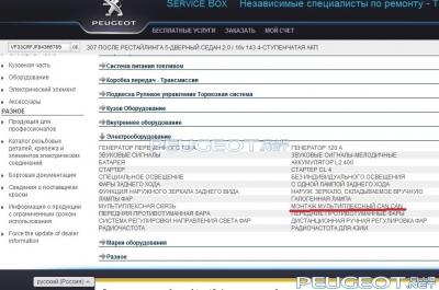

Павел Зим Опубликовано 12 марта, 2014 Автор Опубликовано 12 марта, 2014 Тогда тем более, без CAN, про 308-й было написано для примера/сравнения... Значит, брать с возможностью запуска... Это есть в любой сигналке Сигналка с легко сканируемым/незащищенным каналом передачи данных подобна воротам в чистом поле... Если для тебя это ерунда, то тогда в китайских интернет-магазинах можно взять любой клон, отвечающий перечисленным требованиям, за пригоршню семечек... простите, может я и туплю, вот моя комплектация. разве это не значит, что машинка на кане???
AlexelA Опубликовано 12 марта, 2014 Опубликовано 12 марта, 2014 Я написал без CAN к тому, что ее МОЖНО корректно подключить к твоему авто... Ты ж, как я понял, сторонник удешевления, а CAN-модуль, это еще плюс 2500 - 3000 рябчиков к стоимости сигналки...
