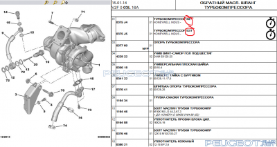

icechieff Опубликовано 12 марта, 2014 Опубликовано 12 марта, 2014 Кста, кто-нибудь знает чем отличаются?

adsms Опубликовано 9 января, 2019 Опубликовано 9 января, 2019 Кста, кто-нибудь знает чем отличаются?Заменяемы, может они и отличаются количеством заусенцев. По внешнему виду ничем не отличаются. Возможно, та что J5 восстановленная.Но с ними самый простой вариант, купи картридж на алиэкспрес за 4рубля, перебери и в путь. По первости посвистит немного, но работает исправно. До сотки тысяч ходит.
