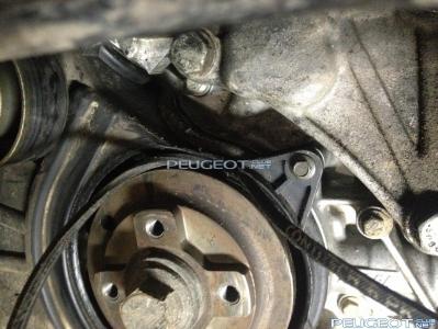

На следующий день, к вечеру, появился посторонний звук в районе приводного ремня, потом лёгкий стук и ДВС остановился.

Денис, хрен его знает. Внешний ручей как будто надрезан и соответственно по всей длинне оторван. Ставили его день назад - хороший ремень, ни намёка(единственное что перевернули его на 180 гр)!

...Внешний ручей как будто надрезан и соответственно по всей длинне оторван. Ставили его день назад - хороший ремень, ни намёка(единственное что перевернули его на 180 гр)!
А вот это уже серьезный повод для предъявления претензий сервису - не до конца/неправильно уложили ремень навесного, что и привело к дальнейшей поломке...

Не кисло попал . Обрыв ремня грм и всё что с этим связано (загиб клапанов причём всех ) . Сочувствую ! Обращяйся туда где делали косяк их ремень нельзя переворачивать если он не менялся на новый
Почему нельзя переворачивать я знаю, но не помню почему именно. Объясни плиз.
Опубликовано (изменено)
потому что ремень уже прикатался по своим ручьям и тянется в одну сторону а его перевернув ремень начинает тянуться в другую из за этого он и соскакивает и рвётся . У меня такая беда была сын неправильно поставил ремень порвало и затянуло под кожух итог 17 т.р ( у знакомого )
PS Проверь не болтается ли натяжной ролик у меня часто спрыгивал ремень из за него

Пружину натяжного буду менять, стоит конечно вообще не демократично(3000р).
Забрал авто, едет как молодой(видимо я обшибся с метками в своё время). ПРям ураган - спасибо Aktimel!!!
И не важно что пришлось менять клапана, нефиг спешить и торопиться.
Самое прелестное что автомат практически перестал пинаться, видимо не хватало ему правильных оборотов для плавного переключения. Это очень порадовало!!!
