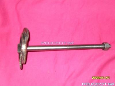

Всем добрый день! Появилась нужда поменять сайленблоки нижнего рычага, намучился со снятием рычага, увидел на картинке съемник, где купить не нашел, и соит наверное не мало. Снял размеры, 3 часа роботы, 50 укр.грн. и у меня есть приспособление, которое економит время и нервы. Если интересует могу выложить фото!?

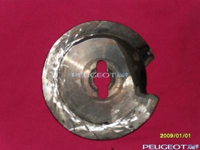

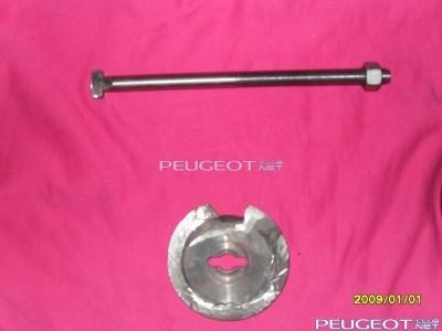

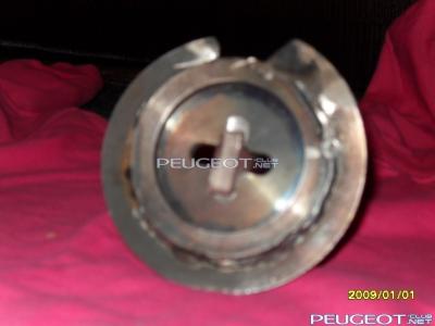

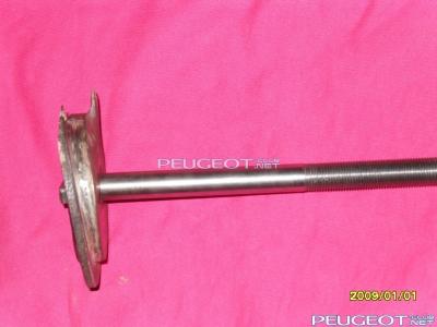

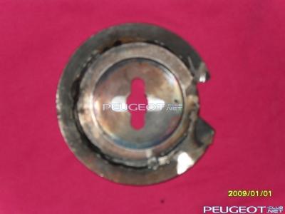

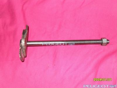

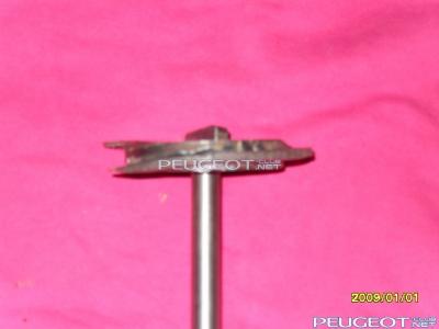

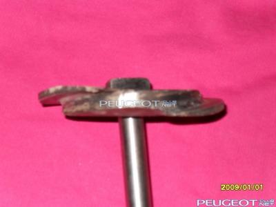

[Peugeot-Club.net] - SDC12272.JPG[Peugeot-Club.net] - SDC12273.JPG[Peugeot-Club.net] - SDC12274.JPG[Peugeot-Club.net] - SDC12275.JPG[Peugeot-Club.net] - SDC12276.JPG[Peugeot-Club.net] - SDC12278.JPG[Peugeot-Club.net] - SDC12279.JPG[Peugeot-Club.net] - SDC12281.JPG[Peugeot-Club.net] - SDC12282.JPGВсем привет. Выточил шайбу диам. 85 мм, толщиной 16 мм, отверрствие 16мм, внутренний диаметр пружины 85мм. Кольцо диам. 115 мм, внутренний 85мм, толщина 5мм. Разрезал кольцо, выгнул винтом, приварил. Болт 16х250 мм, дорезал резьбу, обточил шляпку, сделал Т образной. Фрезернул пазы под тешку в сквозную, вторые в пол шайбы. Нужна еще пластина 40х120х5 (нет на фото) с отверствием 16мм - под рычаг. Приподнимаем машину, вставляем присобление, опускаем, всталяем болт снизу, фиксируем, пластина, гайка, зажимаем. Поднимаем машину - пружина свободна, ура!
