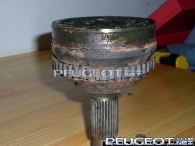

вот нашел на сайте совет:
У меня была похожая проблема на другой машинке. Тоже возникла весной, как только снег сошел - при любом нажатии на педаль тормоза срабатывала АБС, независимо от скорости. Вылечилась сама через месяц примерно, а до этого поездил с горящей лампочкой АБС.
А вообще говорят, что зубчики закисли на колечке на ступице, попробуй отодрать их железной щеткой от ржавчины не по-детски.
Как думаете поможет?
Есть конечно вариант что что то закисло или заржавело.Если бы датчик накрылся - комп что нибудь написал бы.У меня молчит!

Чё то фиг его знает в чем проблема, снял датчик абс, почистил зубья вокруг привода, снял колодки, тоже все почистил, вроде все норме!В принципе когда еду один, не так часто бывает, а вот если 2-3 чел, то практически при каждом усиленном торможении.Мне кажется что это связано с АБС-ом! до этого как появился этот звук, у меня было резкое торможение, какой-то "адидас" подрезал меня, на скорости где-то 60 км, я со всей дури нажал на тормоз, абс од бивал до последнего, пока я не убрал ногу с педали! Вот я и думаю может там с мозгами чё то произошло, может тормоза прокачать что ли надо!?
У меня была такая же проблема, скорасть менше 30км сробатывает АБС. Проблема была в колце на гронате, оно лопнуло. Вылечил заменой.
