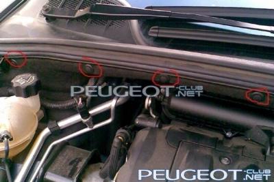

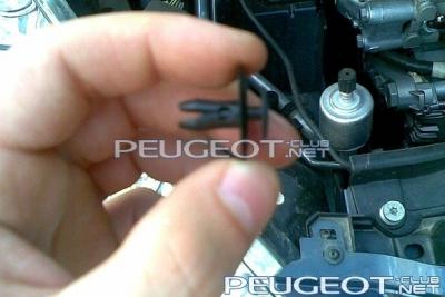

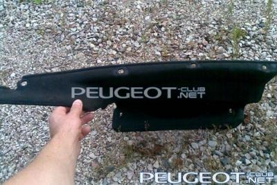

1.Открываем капот и видим со стороны пассажира четыре клипсы, крепящие кусок(часть) шумки.
2.Вытаскиваем все четыре клипсы и вытаскиваем шумку, внимание шумка хрупкая и легко переламывается, если менять всегда фильтр у дилера, то она точно долго не выдержит, т.к. им пофиг. Клипса вытаскивается за маленькую головку, когда увидите клипсу -поймете что это значит.

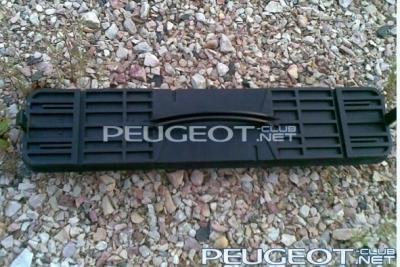

3.Под шумкой нашему взору открывается следующая картина: пластиковая крышка-заглушка с ручкой. Снимается она довольно тяжело, т.е. когда не знаешь как, то боишься сильно тянуть, а придется - там по центру и по краям крепления - защелки. Тяните и да потянется.
4. Вот она родимая и снялась - это самое сложное в этом процессе , а вот ставится обратно очень легко.

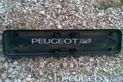

Итак вид крышки фронт-тыл:
Кстати, эти рожки по бокам фронта крышки служат для крепления шумки, т.е кроме четырех клипс шумка одевается еще на эти рожки, дырки под них видны на фото снятой шумки выше.

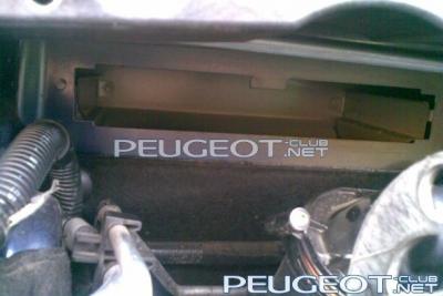

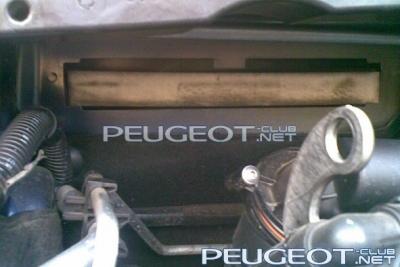

5. За крышкой виднеется ОН, наконец-то!
6. Вытаскиваем его родного и видим:

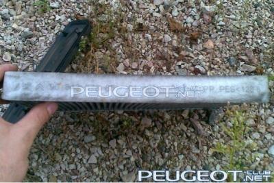

За два месяца пользования авто и пробеге в четыре с небольшим тысячи, фильтр зазаложился капитально, был бы новый под рукой, поменял бы не задумываясь. Конечно, дело хозяйское, но менять его надо чаще чем раз в 20 000, или точнее, два раза в год как минимум. ИМХО. Кстати, фильтр угольный.

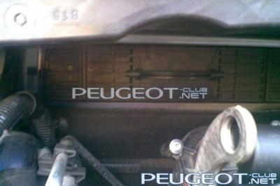

7. Собираем в обратном порядке . напоследок фото ниши, в которую вставляется фильтр и сам фильтр еще раз.

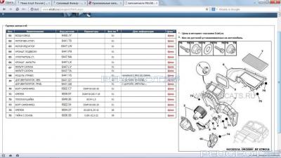

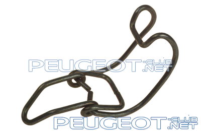

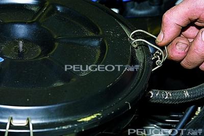

Вопрос по креплению салонного фильтра. Осталось только два боковых крепления. Еще два безвозвратно исчезли. Какие варианты по их замене
Сервисбок и магазин вам в помощь, заказываем, вставляем и радуемся.
Не смог найти. В сервис боксе не нашел. Поэтому и задал вопрос. Зная код в магазин можно найти все. А если его не знаешь это проблемма
По моему VIn тоже показывает такую картинку. Но корпус фильтра салона не такой как в сервисбоксе, а в посте № 4. Присмотрел крепление воздушного фильтра от ВАЗ. Если найду в Минске попробую их поставить.
Что бы их поставить нужно будет дополнительно просверлить отверстия по оси установки штатной защелки
