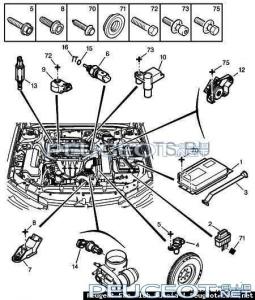

А понятно тогда, а вот еще по этой вот ошибке: PO121 TPS SENSOR A RANGE/PERF PROBLEM Выход сигнала ДПДЗ из допустимого диапазона, это надо потенциометр поменять как я понимаю... как я понел на схеме он под номером 12?
нет... потенциометр правельно нахывается датчик ДППЗ, в заслонке датчики отдельно не меняются... надо если только полность заслонку менять? как бы уточнить именно где он стоит?
ДПДЗ - Датчик Положения Дроссельной Заслонки. Каким образом он относится к потенциометру?
