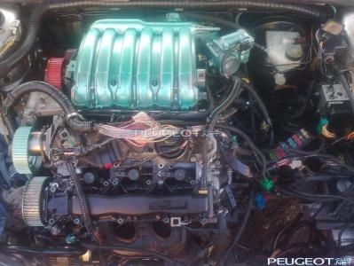

EGOROV ev Опубликовано 18 марта, 2014 Опубликовано 18 марта, 2014 что можно здесь не подключить что нет искры???? мотор после переборки отдовал головы в "мотортехнологии" всё крутится а искры нет! =( а скоро сезон кто может помочь отзовитесь тёплый бокс и инструмент имеется
skriper44 Опубликовано 19 марта, 2014 Опубликовано 19 марта, 2014 а ремни то где?и как искру ты искал?его ж крутить надо! 1
skriper44 Опубликовано 19 марта, 2014 Опубликовано 19 марта, 2014 я про датчик положения колена ваще то говорю.
Сергей_607 Опубликовано 19 марта, 2014 Опубликовано 19 марта, 2014 Если фотка соответствует выше проделанному ( я про крутит, а искры нет), то головы можно опять в ремонт везти. Клапана по любому загнуло.
Микола ded Опубликовано 19 марта, 2014 Опубликовано 19 марта, 2014 что можно здесь не подключить что нет искры???? мотор после переборки отдовал головы в "мотортехнологии" всё крутится а искры нет! =( а скоро сезон кто может помочь отзовитесь тёплый бокс и инструмент имеетсяДо переборки голов, искра была , он работал?? И кто снимал и кто ставил головы? И правильно спросили ребята где ремни ГРМ,? Перед запуском сканером проходили? Не ошибки прочитать, а проверить связи между блоками (электро), И самое главное по какой причине перебирали голову.?На один маленький ваш вопрос у меня столько много своих вопросов. Извини не могу пощупать твой движок и увидеть в живую - поэтому будем общаться таким образом.
V2oD2o Опубликовано 19 марта, 2014 Опубликовано 19 марта, 2014 головы опять в ремонт везти.epic. fail.
EGOROV ev Опубликовано 29 марта, 2014 Автор Опубликовано 29 марта, 2014 фото старовато голова перебиралась по причине ремня сейчас всё крутится топливо поступает. либо адресок посоветуйте в питере дилер не берёт!
Георгий Опубликовано 29 марта, 2014 Опубликовано 29 марта, 2014 И не возьмут. Тут не то что голову но и вааще разум можно потерять.Вы уж предоставьте корректное фото или видео в каком виде Вы запускаете ДВС.И заодно сканы данных диагностики.
