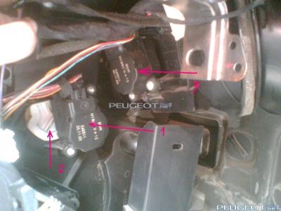

Была такая проблемма. Фото сделал.:
Пежо 307 рестайл климатконтроль. Снял перчаточный ящик, слева под торпедой есть 2 мотор-редуктора, нижний (№1 на рфото) отвечает за направление верх-центр-ноги. откручиваю 2 самореза, снимаю, переключением режимов при вкл. кондее убеждаюсь, что рабочий. далее снимаю белую пластмассовую штуку, (№ 2 на фото) в которую вставляется шестигранник мотор-редуктора. Снимается - тянуть, выскочит из защелки. Я в центр штуки (где шестигранник) вкрутил саморез и тянул плоскогубцами за него.
шлицы слизаны слегка, но главное- трешина в стенке стакана шестигранника. Реанимация была проста: подобрал металлический шестигранник, размером, что в мотор-редукторе, вставил в штуку. прмышленным феном прогрел аккуратно пластмассу и вылепил (прижал) стенки стакана штуки к металлическому шестиграннику..Далее стальная проволока диам 0,5-1мм несколько витков бандажа, кнтрольный прогрев феном, извлечение металлического шестигранника и ВОТ ОНА!!! деталь которую уже не сломаешь! Далее изучение логики передвижения рычагов заслонок в пазах штуки и соответствие их командам ( к сожалению не смогу описать), сборка в обратном порядке.
