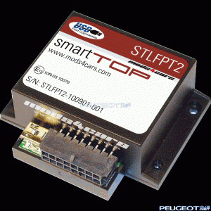

Sollo Опубликовано 21 марта, 2014 Опубликовано 21 марта, 2014 Крыша в штатке не открывается не у кого с брелка.Чтобы открыть ее с брелканадо:а) устоновить сигналку с доп каналами(не любая подойдет нужен длительный импульс.)б)Купить спецальный модуль на mods4cars. ком с Европы для конкретной комплектации и года и установить в штатный багажник подключив по инструкции цена вопроса на 307сс - 250 евро.Прошу создателя темы приложить фирму и цену на ламбо петли и цену установке +видео если есть... 2
AlexelA Опубликовано 22 марта, 2014 Опубликовано 22 марта, 2014 Крыша в штатке не открывается не у кого с брелка.Чтобы открыть ее с брелканадо:а) устоновить сигналку с доп каналами(не любая подойдет нужен длительный импульс.)Длительный импульс необязателен, т.к. устройства, подобные указанному нижеб)Купить спецальный модуль на mods4cars. ком с Европы для конкретной комплектации и года и установить в штатный багажник подключив по инструкции цена вопроса на 307сс - 250 евро...функционируют как при подаче потенциала, так и от импульса, при этом, контроль за работой электроприводов осуществляется, в т.ч., по т.н. "электромагнитному шуму"... 1
