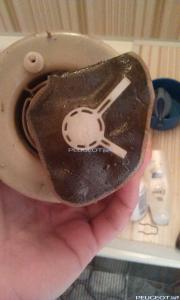

Drop.Plates Опубликовано 23 марта, 2014 Автор Опубликовано 23 марта, 2014 решил для начала почистить сеточку в насосе! снял, а там попка полная! на пальце от сеточки слой черного налета! поставлю на место, проверю, отпишусь
Георгий Опубликовано 23 марта, 2014 Опубликовано 23 марта, 2014 Я же говорил что виновата сетка !! Да-да.

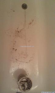

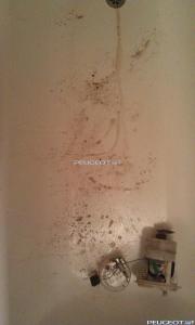

Drop.Plates Опубликовано 23 марта, 2014 Автор Опубликовано 23 марта, 2014 вот так это выглядело...на двух фотках то, что вытекло из насоса при разборке...пи...ц!!! такое ощущение что помоями заправлялся!!!
Георгий Опубликовано 23 марта, 2014 Опубликовано 23 марта, 2014 Мы здесь уже обсуждали что не надо заправляться после слива топлива из бензовоза.Это гумно со дня баков АЗС.
