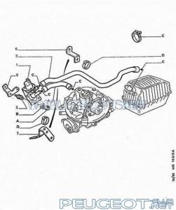

msi morkva Опубликовано 22 марта, 2014 Опубликовано 22 марта, 2014 (изменено) приобрел машину такая проблема, при заводе нет холостого хода и сразу может заглохнуть и еще может гореть на панели приборов двигатель с буквой "К" рыскал в инете по фото не так подключены шланги.peugeot 405 1.6 1989подключение желательно с фото как моновпрыска так и всего двигателя походу там напутано еще много всего(( от бывшего хозяина Изменено 22 марта, 2014 пользователем msi morkva
dimon405 Опубликовано 22 марта, 2014 Опубликовано 22 марта, 2014 Систем впрыска на xu5 несколько. На g5 холостой ход регулируется прикрученным сверху на двигатель пластиковым регулятором. Один из его резиновых шлангов подключается к воздушному фильтру, второй к монику. Сверху разьем. Крайне важно чтобы регулятор был чистый, а разьем не ржавый.Буква К это чек энджин, значит неисправен один из электрических датчиков, ошибку можно попытаться прочитать самодиагностикой. Разьем находится в пластиковой коробочке на пассажирском брызговике. Он маленький, двухконтактный.Обычно холостого на холодном моторе нет когда неисправен датчик температуры мотора. Из три, они стоят рядышком, на задней стороне мотора, в крышке термостата, между мотором и моторным щитом. 2

msi morkva Опубликовано 25 марта, 2014 Автор Опубликовано 25 марта, 2014 (изменено) разобрались походу когда отключаешь провода от РХХ то работает, подключаешь плавают обороты вот ищу, сегодня попробую почистить его)) отпишусь вот такой у меняhttp://baraholka.onliner.by/viewtopic.php?t=8150647 Изменено 25 марта, 2014 пользователем msi morkva

dimon405 Опубликовано 30 марта, 2014 Опубликовано 30 марта, 2014 У тебя моновпрыск, с виду magneti marelli g5, самый распространенный. У тебя всего пять датчиков на впрыске. Первый это температурный, на блоке со стороны моторного щита. Второй потенциометр на заслонке, частенько протирает дорожки контактами. Третий датчик разряжения, самый дорогой и самый сволочной, висит он на шлангах над радиатором. Вот его проверить очень трудно, а зависит от него очень многое. Четвертый датчик температуры или давления смеси вкручен прямо в коллектор, ни на что не влияет. Пятый это лямбда-зонд, он в штанах вкручен, практически вечный.Регулятор, с которого ты снимаешь разьем, у тебя исправен. Он получает неверные команды.
