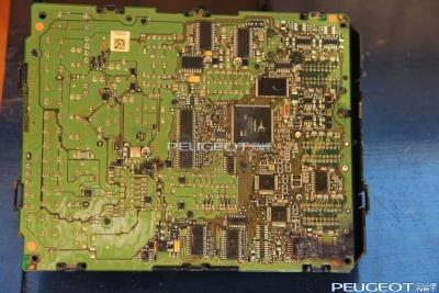

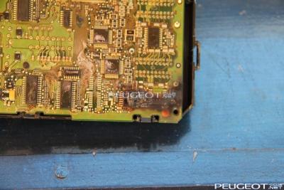

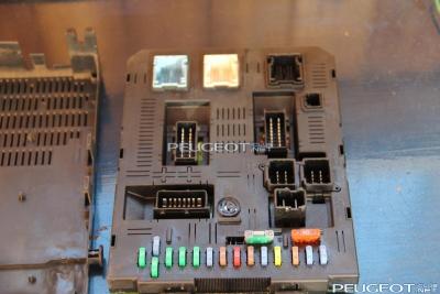

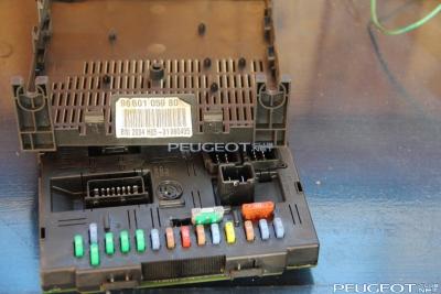

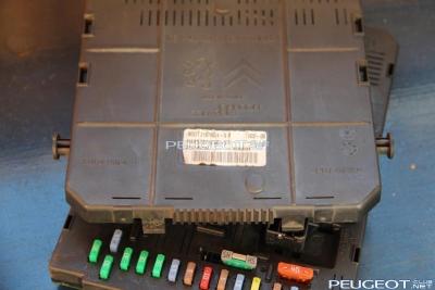

Вадим Николаевич Опубликовано 11 апреля, 2014 Автор Опубликовано 11 апреля, 2014 Проверил все предохранители, места крепления масс--все нормально.Снял блок BSI и сразу встало все на свои места. Прошило микросхему. BSI на замену. Спасибо Всем кто помог мне найти неисправность. Кстати где можно найти принципиальную электросхему? Если есть возможность скиньте ссылку. Заранее спасибо.
