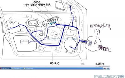

andrez1 Опубликовано 8 апреля, 2014 Автор Опубликовано 8 апреля, 2014 [Peugeot-Club.net] - VF38BRHYF81605369.ZIPСначала читаем здесь: http://peugeot-lab....755/#entry74084Большое спасибо за схему, но проблема немного в другом месте, т.е не в двери, а в разъеме дверь - салон (см. рисунок). Т.е. имеются провода из салона к двери, и часть разъема из двери в салон. Провода по цвету не совпадают
