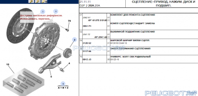

V2oD2o Опубликовано 4 апреля, 2014 Автор Опубликовано 4 апреля, 2014 В общем.На днях начну делать, ннннннада диск сцепления! вот что мне пишет сервис бокс..
icechieff Опубликовано 4 апреля, 2014 Опубликовано 4 апреля, 2014 @V2oD2o, у меня в популярных заменах LUK 624323100
Георгий Опубликовано 4 апреля, 2014 Опубликовано 4 апреля, 2014 Я так понимаю что ремонт это и есть один диск.Открой маховик там случайно вместе с диском и корзиной он не показан?На WV дизель двухмассовые идут в сборе.
V2oD2o Опубликовано 4 апреля, 2014 Автор Опубликовано 4 апреля, 2014 НУ в сборе то понятно, мне только диск нужен
Георгий Опубликовано 4 апреля, 2014 Опубликовано 4 апреля, 2014 НУ в сборе то понятно, мне только диск нужен Нету. Не бывает.
V2oD2o Опубликовано 4 апреля, 2014 Автор Опубликовано 4 апреля, 2014 (изменено) Нету. Не бывает. Значит менять буду только выжимной и сальники Изменено 4 апреля, 2014 пользователем V2oD2o
Георгий Опубликовано 4 апреля, 2014 Опубликовано 4 апреля, 2014 Значит менять буду только выжимной и сальники Хорош, найди 10 раз в 5 лет уж можно!
