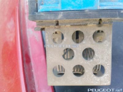

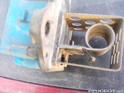

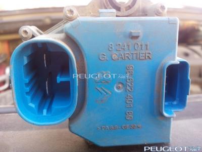

AlexFil Опубликовано 20 апреля, 2014 Опубликовано 20 апреля, 2014 Подскажите, имеется пежо 307 2007г. рейстайлинг, возникла та же проблема с 1-й скоростью вентилятора (перестал включатся). Вторая скорость работает и при включении климата, вентилятор тоже работает. Снял реле вентилятора (фото прилогаю) и так думаю что тоже сгорел термопредохранитель (предохранители смотрел, целые). Хочу для начало, попробывать его заменить, но не пойму, как определить на какую температуру и ток нужен? Как определить?Зарание благодарю за помощь!
AlexFil Опубликовано 27 апреля, 2014 Опубликовано 27 апреля, 2014 Заменил термопредохранитель по известной технологии, поставил на 192 гр 10А. Первая скорость заработала!Но возник вопрос, а какой алгоритм работы вентилятора? Должен ли он работать при выключении зажигания, если двигатель горячий?У меня работает так, если вентилятор работает, глушишь машину, вентилятор останавливается, если сразу включить зажигания, вентилятор молчит, заводишь он начинает вращаться.Просто обратил внимания, при езде температура не поднимается выше 90 гр., заехал на запраку, заглушил, заправился, включил зажигания, а температура уже где то 92-94 гр., это нормально?
