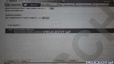

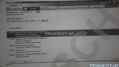

icechieff Опубликовано 29 марта, 2014 Опубликовано 29 марта, 2014 В чем вопрос то? Поменять концевик тормозов, посмотреть свечи и катушку. А потом ехать на диагностику с PP2000.

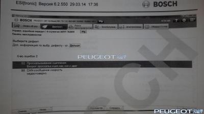

Алексъ Опубликовано 29 марта, 2014 Опубликовано 29 марта, 2014 Прошу вашей помощина втором скане-ошибка проскальзывания диска...у вас авто с АКПП и вы где-то,когда-то пробуксовали,отсюда эта ошибка.Сама она не уходит.ее надо затереть и покататься,а потом опять почитать.Остальное вам подсказали.

Георгий Опубликовано 30 марта, 2014 Опубликовано 30 марта, 2014 В чем вопрос то? Поменять концевик тормозов, посмотреть свечи и катушку. А потом ехать на диагностику с PP2000. Я бы наверно заменил и катушку и свечи.
arina01112013 Опубликовано 30 марта, 2014 Автор Опубликовано 30 марта, 2014 Я бы наверно заменил и катушку и свечи.свечи и катушка новые почти...ставил катушку пол года назад...свечи месяц назад
Георгий Опубликовано 30 марта, 2014 Опубликовано 30 марта, 2014 свечи и катушка новые почти...ставил катушку пол года назад...свечи месяц назад Недавно ставили - не значит рабочее. Для диагностики в любом случае нужно ставить новые или заведомо исправные детали. Иначе будет замкнутый круг в неисправностях.
arina01112013 Опубликовано 30 марта, 2014 Автор Опубликовано 30 марта, 2014 Недавно ставили - не значит рабочее. Для диагностики в любом случае нужно ставить новые или заведомо исправные детали. Иначе будет замкнутый круг в неисправностях.окей...я понял тебя....спасибо

dimon405 Опубликовано 30 марта, 2014 Опубликовано 30 марта, 2014 Ставь свечи Eyquem RFN52HZ, проверь чтобы зазор был 0,9. Катушку Huco 133819. Больше проблем не будет. Ошибка пропадет не сразу, у меня на третий день погасла.
arina01112013 Опубликовано 31 марта, 2014 Автор Опубликовано 31 марта, 2014 Ставь свечи Eyquem RFN52HZ, проверь чтобы зазор был 0,9. Катушку Huco 133819. Больше проблем не будет. Ошибка пропадет не сразу, у меня на третий день погасла.Хорошо,спасибо...к концу неделю сделаю...как раз катушка придет...

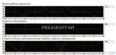

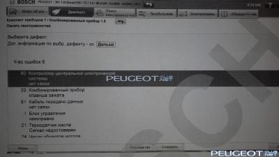

Андрей15 Опубликовано 5 августа, 2014 Опубликовано 5 августа, 2014 Приобрёл себе шнурок для РР2000 на Али-экспрессе.Потихоньку начинаю разбираться в программе.Правда, РР2000 на свой ноутбук установить не удалось, установил DiagBox 7.04.Вчера посмотрел машину на наличие ошибок, есть несколько, надо ли их сбрасывать или сами уйдут? A4CA : Ошибка включения правого противотуманного фонаряF000 : Ошибка сервисный модуль двигателя : нет сигнала от калькулятора в сети CAN AFFICHEUR : многофункциональный индикаторF8EB : Неисправность - отсутствие постоянного напряжения "+" дисплея F905 : Неисправность аудио входов дополнительных источников № 1. BSM : Сервисный модуль двигателяF000 : Неисправность - коммутационный блок двигателя не отвечает в сети CAN INJ : впрыск/зажиганиеP1536 : Ошибка информация стоп-сигналов Ещё небольшой вопрос-мне кажется, на ХХ машина как-то не очень ровно и устойчиво работает, хотя ошибок никаких нет. График оборотов неровный, есть пички. О чём это говорит?
