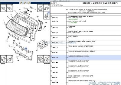

region64 Опубликовано 3 апреля, 2014 Автор Опубликовано 3 апреля, 2014 попутно вопрос задам - есть у кого-нибудь коды на пластиковые ежики для крепления подкрылок и крепления обшивки обшивки задней двери (багажника)?
Dimkin67 Опубликовано 3 апреля, 2014 Опубликовано 3 апреля, 2014 (изменено) попутно вопрос задам - есть у кого-нибудь коды на пластиковые ежики для крепления подкрылок и крепления обшивки обшивки задней двери (багажника)?8565 53RP 16 092 672 80 подкрылки6999 GX6991 T3 дверь Изменено 3 апреля, 2014 пользователем Dimkin67
