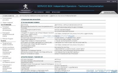

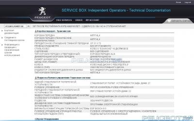

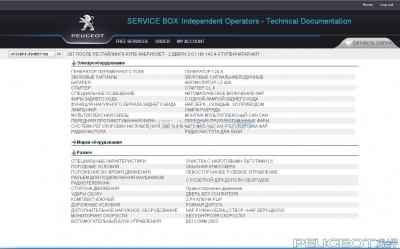

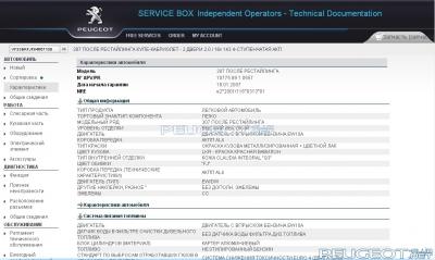

Sollo Опубликовано 2 апреля, 2014 Автор Опубликовано 2 апреля, 2014 кстати,соглашусь....мой вин VF33BRFJF4667108 - Кто подскажет есть ли актуальные прошивки на эту машину,НЕ СЧИТАЯ ШТАТНОЙ в момент производста. На машину точно ничего не обнавлялось и это может быть именнно тем камнем....И есть ли насос или нет?? под капотом не нашел???предполагая что выглядит как вакуумник на тармаза вазов.....
Dimkin67 Опубликовано 2 апреля, 2014 Опубликовано 2 апреля, 2014 мой вин VF33BRFJF4667108 - Кто подскажет есть ли актуальные прошивки на эту машину,НЕ СЧИТАЯ ШТАТНОЙ в момент производста. На машину точно ничего не обнавлялось и это может быть именнно тем камнем....И есть ли насос или нет?? под капотом не нашел???предполагая что выглядит как вакуумник на тармаза вазов.....VIN подправь- не бьётся
bendix Опубликовано 3 апреля, 2014 Опубликовано 3 апреля, 2014 Насоса нет.Прошивки есть конечно, но ним только дилер поможет
Sollo Опубликовано 3 апреля, 2014 Автор Опубликовано 3 апреля, 2014 VIN подправь- не бьётсяVF33BRFJF84667108
Алексъ Опубликовано 3 апреля, 2014 Опубликовано 3 апреля, 2014 Прикрепленные изображениячем ему это поможет?

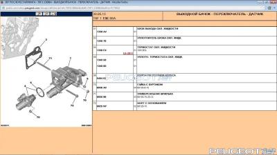

Алексъ Опубликовано 3 апреля, 2014 Опубликовано 3 апреля, 2014 (изменено) решение проблемы пока не найденосъездий в панин-сервис,Авто-лион или Авторандеву-там грамотные ребята сдерни фишку с датчика температуры и посмотри,есть ли изменения Изменено 3 апреля, 2014 пользователем Алексъ
leukhin Опубликовано 3 апреля, 2014 Опубликовано 3 апреля, 2014 по сканеру посмотреть, какую температуру датчик показывает перед пуском.и переобучить заслонку.
Sollo Опубликовано 6 апреля, 2014 Автор Опубликовано 6 апреля, 2014 по сканеру посмотреть, какую температуру датчик показывает перед пуском.и переобучить заслонку.А датчик температуры в термостат вшит?? или сбоку там где прокачка верхняя еще??, завтро с утра попробую отпишу, заслонку переобучал помогло на время..........Ошибок на холодную или бредопакзаний не выявлено комп на холодную подключали............
leukhin Опубликовано 7 апреля, 2014 Опубликовано 7 апреля, 2014 в термостате подогрев .датчик в корпусе....
bendix Опубликовано 7 апреля, 2014 Опубликовано 7 апреля, 2014 1338 C1 датчик температуры.А в термостат вшит подогрев, и то они щас не поставлябтся, а прихлдят обычные.
