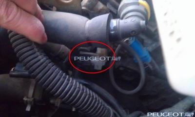

Пробывал заводить сегодня машину.
Перед первым разом сразу предварительно снял разъем с голубыми проводами(2-3 провода) с датсика температуры который чуть глубже датчика термостата от фар передних. датчик с г образным выходом под разьем.Снял.
Сел-ЗАВЕЛАСЬ. спервого раза. это большой плюс.
Но не с пол чих оборота и сразу 1000оборотов, а чих чих чих и подхват зажиганием.При этом почувствовал запах бенза в салоне. Чего раньше никогда не чувствовалось. Обороты немного плавали 1050-980 первые 5 секунд.после 15-20 сек работы.заглушил, поставил фишку разъема завел повторно без проблем и поехал.
Вердикт??- что менять датчик или где капать??
Отсоединял фишку обведенную в круг
