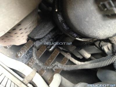

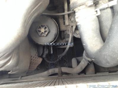

shotez Опубликовано 1 апреля, 2014 Опубликовано 1 апреля, 2014 Снова загорелся чек, появилась новая симптоматика1) Машина трясется прям сразу как заводишь.2) Особенно сильно трясет на светофоре.3) Медленно разгоняется4) Высокие обороты На диагностике в январе показало ошибку коленвала (так и не менял) из того что нашел в инете советуют поменять свечи, форсунки, датчики кислорода. и похоже потекло масло. прилагаю фотки.

shotez Опубликовано 1 апреля, 2014 Автор Опубликовано 1 апреля, 2014 Катушка скорей всего умерла.По маслу, надо поменять фильтр с кольцом Заводится она отлично, не жалуюсь, поэтому думаю не в кольце дело, вот в форсунке вполне возможно или в свечах.Если свечи менять то фильтр и масло тоже сразу буду менять. Мне больше интересно откуда оно течет, что это за бачек в пыже и почему провод наполовину разложился, не изза того ли что на него чтото текло.уровень масла за год не изменился. стоит на максимуме.
bendix Опубликовано 1 апреля, 2014 Опубликовано 1 апреля, 2014 На фотках корпус масл. фильра, он и течет, чтоб не тек надо поменять уплотнительное кольцо и фильтр до кучи.
shotez Опубликовано 1 апреля, 2014 Автор Опубликовано 1 апреля, 2014 На фотках корпус масл. фильра, он и течет, чтоб не тек надо поменять уплотнительное кольцо и фильтр до кучи. Спасибо, понял. заказываю в магазине.

Sasha Опубликовано 2 апреля, 2014 Опубликовано 2 апреля, 2014 Купил масляный фильтр со всеми прокладками, воздушный, датчик коленвала и свечи.также завтра записался на диагностику. посмотрим что будет.еще по фильтру. Будь аккуратней. Он пластиковый. Может перетянули и он лопнул. Если просто кольцо то хорошо, а если корпус то ...
