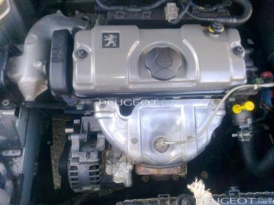

Новик Опубликовано 4 ноября, 2014 Опубликовано 4 ноября, 2014 (изменено) Я про щетки имею ввиду,как их вытащить(и втащить)вместо старых,в корпусвот мой гена Изменено 4 ноября, 2014 пользователем Новик
dimon405 Опубликовано 4 ноября, 2014 Опубликовано 4 ноября, 2014 Читай внимательнее. Генераторы разных производителей по разному сконструированны. Про валео я написал, к мицубиси щеток отдельно от регулятора не встречал.
Новик Опубликовано 4 ноября, 2014 Опубликовано 4 ноября, 2014 Всё понятно,значит завтра с геной едем в НиНо(
Новик Опубликовано 6 ноября, 2014 Опубликовано 6 ноября, 2014 Сегодня перепаял щетки на (гене)Фото мотора выше(фото отчет не делал)Так вот снял я его с верху без проблем,инструменты головка и накидной на 16,головка на 10 и 13 для натяжителя,шестигранник на 8 для снятия кранштейна ролика и на 6 что бы снять сам ролик,Теперь зарядка 14.70 всем спасибо за помощь!!!!!
