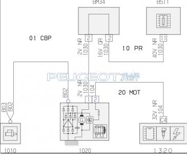

Диман77 Опубликовано 29 декабря, 2015 Опубликовано 29 декабря, 2015 (изменено) Дим , там + толстый -он идёт естественно на зарядку на аккум, и ещё есть разъём с двумя проводами (замерял сегодня +12,3 в и 11,3в)- схему бы кто путёвую подкинул, гена вроде как обозначается (1020)-на своих я его не нахожу.... Изменено 29 декабря, 2015 пользователем Диман77
АлексейR Опубликовано 29 декабря, 2015 Опубликовано 29 декабря, 2015 (изменено) Это каким-же образом?На гене всего 2 провода-"плюс" и проводина на лампочку.Равеселил... Ну ну инженеры Гугл вас забанил? сигнал на обмотку возбуждения формируется Блоком кузовной электроникиhttp://www.carhelp.info/forums/showthread.php?t=88243 Изменено 29 декабря, 2015 пользователем АлексейR
Dimkin67 Опубликовано 29 декабря, 2015 Опубликовано 29 декабря, 2015 (изменено) Дим , там + толстый -он идёт естественно на зарядку на аккум, и ещё есть разъём с двумя проводами (замерял сегодня +12,3 в и 11,3в)- схему бы кто путёвую подкинул, гена вроде как обозначается (1020)-на своих я его не нахожу..Такая пойдёт?Завтра у себя под капотом гляну, на схеме 2 провода-один на лампочку ,второй запуск возбуждения, начали терзать сомнения....Ну ну инженерыГугл вас забанил?сигнал на обмотку возбуждения формируется Блоком кузовной электроникиhttp://www.carhelp.info/forums/showthread.php?t=88243Да,спасибо , прочитал.Но проблема была в регуляторе,как позже выяснилось.И всё-таки не совсем понятно:для чего ЭБУ как-то влиять на гену?Запустился двигатель-при исправном генераторе пошла зарядка,с этим регулятор прекрасно справляется. Изменено 29 декабря, 2015 пользователем Dimkin67
АлексейR Опубликовано 29 декабря, 2015 Опубликовано 29 декабря, 2015 Такая пойдёт?Сохраненное изображение 2015-12-29_23-10-29.91.jpgЗавтра у себя под капотом гляну, на схеме 2 провода-один на лампочку ,второй запуск возбуждения, начали терзать сомнения.... Да,спасибо , прочитал.Но проблема была в регуляторе,как позже выяснилось.И всё-таки не совсем понятно:для чего ЭБУ как-то влиять на гену?Запустился двигатель-при исправном генераторе пошла зарядка,с этим регулятор прекрасно справляется.Честно говоря я не знаю. Но такая схема применяется уже давно и на многих машинах.Bsi он же ведёт всю силовку подкапотную и моторную.
Диман77 Опубликовано 29 декабря, 2015 Опубликовано 29 декабря, 2015 Из всей читанины понятно что виновник гена ....(и этот кратковременный импульс с бси роли не играет) зарядка должна пойти и без него.Специально завтра заведу с выдернутой фишкой, (так для себя что бы знать)
Диман77 Опубликовано 30 декабря, 2015 Опубликовано 30 декабря, 2015 Проверил, гена запускается и даёт зарядку со снятой фишкой.....Единственное что я заметил это незначительное, еле заметное падение оборотов на ХХ (всё таки этот импульс там не просто так)Так что виновник торжества 100% гена,
