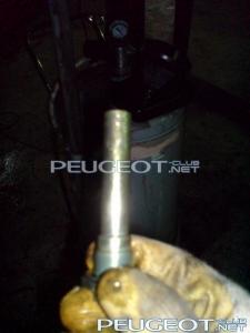

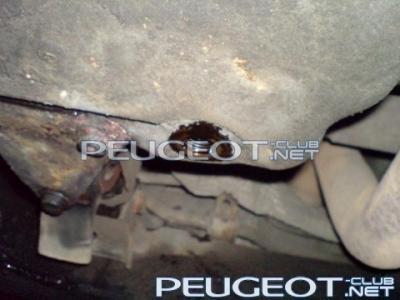

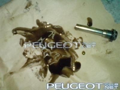

поднимаем авто, откручиваем защиту, снимаем. И видим al4, и одну единственную пробку, у меня пробка для контроля уровня масла была просто гайка глухая на 19, вторая гайка длинная на 27…
вот такой цвет моей жижи и сама сливная пробка
Вот тут можно увидеть принцип "работы" этой пробки.

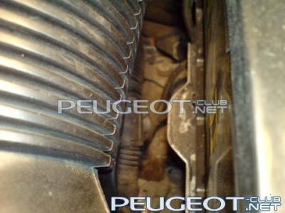

Теперь открываем капот и лезем за заливной горловине.
она находится между термостатом и аккумулятором, для удобства я снял фильтр, патрубок до дросселя и аккум.

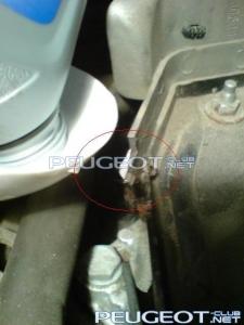

но из-за того, что я налажал и взял с собой только 4-ех гранник ввиде S, мне пришлось импровизировать и поиппаться, т.к. он туда тупо не влезал и мне пробку не открутить, места мало. СОВЕТУЮ купить биту длинную, высотой сантиметров 10! но таковых я не нашел ни в костораме, ни в оби и т.д.
поэтому сняв аккум, мне пришлось снять платформу аккума и болгаркой спилить одно крепление.

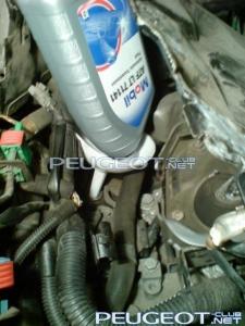

обрезав воронку, чтоб влезла, стал заливать масло
залил 3.5 литра, завел двигатель, прогрел минут 20, поднял заведенную машину на подъемнике и слил излишки…до тонкой струйки, потом до капелек(это важно, т.к. если будет масла много, оно будет перегреваться, если малос, будут изнашиваться фрикционы.)…прогревал авто, переключая в d n r… масло выливалось уже почище чем на картинке выше. затем залил присадку ТОТЕК Робот астра автомат.

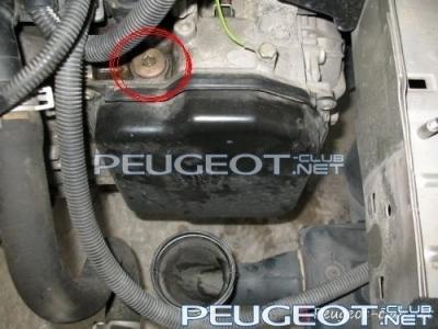

на фото видно где заливная пробка, так что если у тебя находиться в том же месте, значит она и есть, а вкрутить могли и другую пробку,
А заливная пробка во всех версиях AL4 идет с внутренним квадратом 8x8?
Я у себя нашел какую-то под внутренний шестигранник (TorX T55), правда открутить пока не получилось.
Это может быть заливной пробкой или искать дальше?
Машина Peugeot 307, 1.6
не не - это не та пробка, ты имеешь ввиду вот эту:
ЭТО НЕ ОНА! Заливная пробка находиться глубже, чтобы до неё добраться надо снять корпус воздушного фильтра. Та пробка под квадрат 8х8 у всех.
Именно эту я и имел ввиду. Спасибо. Буду дальше искать.
Вот тебе ещё картинка:
Зеленым кружком обведена гайка под torx про которую говорили ранее, а синим кружком помечена пробка заливной горловины.

Пробка находиться в нижней части КПП, после снятия защиты картера её сразу видно.

У Вас так же как у меня, я тоже отвернул и не понял. Оказалось всё просто - под сливной пробкой внутри завёрнут пластиковый стержень. Загляни в "дырку" и увидишь его. Отворачивается восьмым шестигранником.
ни че страшного, под этой пробкой вкручина пластиковая трубка шестигранник на 8мм, все прочедуры теже
