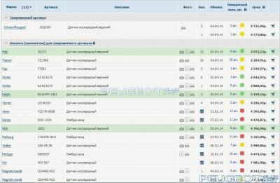

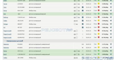

Микола ded Опубликовано 5 апреля, 2014 Опубликовано 5 апреля, 2014 обоснуй Не забывай, что у тебя французская машина. А PSA любят мудрить. Кстати на existe в аналогах есть универсальная лямбда???
Алексъ Опубликовано 5 апреля, 2014 Опубликовано 5 апреля, 2014 Кстати на existe в аналогах есть универсальная лямбда??? в том-то и дело,что есть
Микола ded Опубликовано 5 апреля, 2014 Опубликовано 5 апреля, 2014 в том-то и дело,что есть есть то есть - но не аналоги даже, а отдельно универсальные - лови разницу - хошь бери хошь не бери. ИЗ универсальных я слышал только про Бош, остальные мне не известны. У себя поменял оба на аналоги т 70 тыс не знаю забот.
