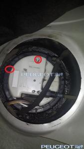

Евгений12 Опубликовано 6 апреля, 2014 Опубликовано 6 апреля, 2014 Много читал тем о том как чистят сеточку бензонасоса, и после чистки становится просто самолет))) Решил попробовать сделать. Купил заранее новую шайбу насоса и прокладку. Старая шайба откручиваться не собиралась, не смотря на приспособу для откручивания( газовый ключ с подточеными на концах ручками), пришлось ее ломать. Насос достали, разобрали(4 пластиковых защелки), сеточку пропрыскали обильно карбклинером, продули насосом, поставили обратно. Новая крышка оказалась гораздо слабже, при первых же усилиях начали обламываться ушки. Закрутили так сильно, насколько хватило этих ушек, но не довернули 90 градусов. Приехал к дому решил посмотреть а вокруг все в бензине, то ли это когда насос доставали-ставили накапало, то ли из под крышки течет. Вопрос как же ее довернуть?

dimon405 Опубликовано 6 апреля, 2014 Опубликовано 6 апреля, 2014 (изменено) На шайбе этой есть два очень крепких квадратика. Я именно за них затягиваю и ослабляю. Сварил рогатину из двух уголков и пользуюсь монтажкой. Изменено 6 апреля, 2014 пользователем dimon405
