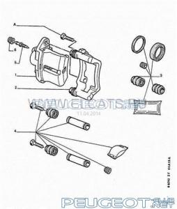

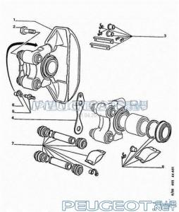

Dron Опубликовано 11 апреля, 2014 Опубликовано 11 апреля, 2014 (изменено) @Shevchuk, Система тормозов какая? Так и не ответил! Либо фотку суппорта в студию!! да еще поршни отдельно на магазине не продаются вот тебе фото Изменено 11 апреля, 2014 пользователем Dron 1

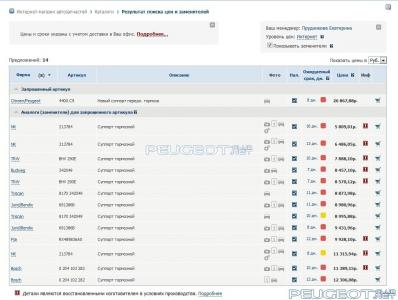

Dron Опубликовано 21 апреля, 2014 Опубликовано 21 апреля, 2014 это не оригинал, восстановленный б\у. тебя обманули!!!!

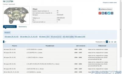

Shevchuk Опубликовано 21 апреля, 2014 Автор Опубликовано 21 апреля, 2014 на твоем скрине - неоригиналы, ты правно если откроешь информацию об этих суппортах, то увидишь, что там 54 мм диаметры поршня на всехтребуемых мне 48мм в этих списках нет

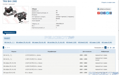

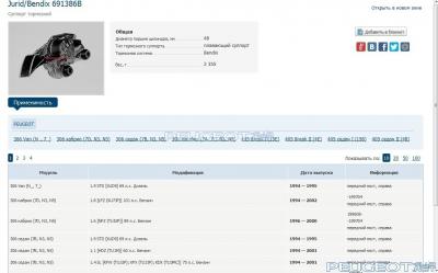

Dron Опубликовано 21 апреля, 2014 Опубликовано 21 апреля, 2014 (изменено) Я с тобой не соглашусь, все эти детали bendix, а значит 48, можешь сам проверить коды деталей указаны.Вот тебе выборочно: Изменено 21 апреля, 2014 пользователем Dron
Dron Опубликовано 21 апреля, 2014 Опубликовано 21 апреля, 2014 Я тебе хотел сказать оригинал стоит 26000 руб остальное заменители и причем б\у
