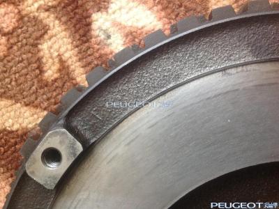

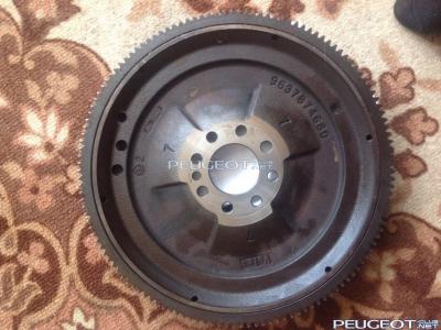

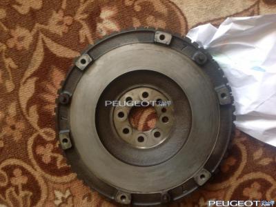

Александр91282 Опубликовано 9 апреля, 2014 Автор Опубликовано 9 апреля, 2014 Сняли моховик свозил к мастерам сказали что вроботка небольшая с маховиком все в порядке!

Nikey Опубликовано 9 апреля, 2014 Опубликовано 9 апреля, 2014 (изменено) судя по фоткам можно сказать что выработки нет вообще.Слушай, а как педаль сцепления себя ведет? Изменено 9 апреля, 2014 пользователем Nikey
