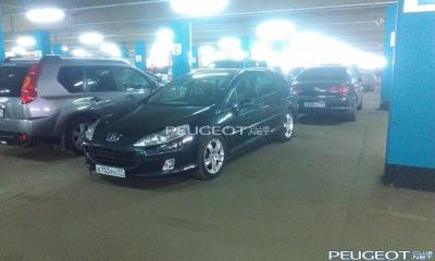

V2oD2o Опубликовано 9 апреля, 2014 Опубликовано 9 апреля, 2014 (изменено) Постепенно подбираюсь к ремонту своего 407SW..Решил тотально поковыряться тут буду вываливать фото отчеты и артикулы деталей. Что мы имеем в стоке на 407 HDi 2.0 136 сил ?Перед пружины - 5002 FJПеред аморты - 5202 PAЗад пружины - 5102 K3Зад аморты - 5206 FA На 3.0 Sport 205 сил:Перед пружины - 5002 NAПеред аморты - 5202 PCЗад пружины - 5102 K4Зад аморты - 5206 FH Ставить будем (предварительно):Перед аморты - TRW JGS253T (2500+2500=5000)Зад аморты - TRW JGS255T (2500+2500=5000)Перед пружины KYB RH2735 (1300+1300=3000)Зад пружины KYB RC5931 (1300+1300=3000) --Итого примерно 16000 за подвеску, не считая того что могут понадобится сайленты и рычаги Сравнение задних амортов: По остальному к сожалению пока нет информации - но я обязательно найду.. хотя и из этого уже видно что разница - есть! Изменено 9 апреля, 2014 пользователем V2oD2o
