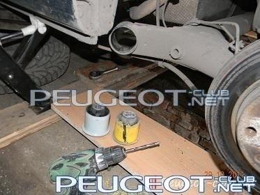

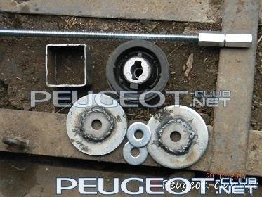

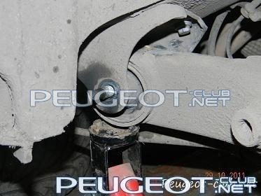

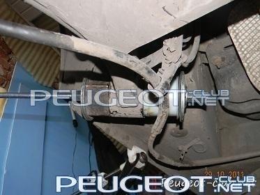

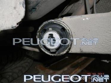

Mabik Опубликовано 19 апреля, 2011 Опубликовано 19 апреля, 2011 Ну вот сегодня заменил один, второй не хватило времени и сил запрессовать 1мм. Балку можно полностью всю не снимать. Я сначала вывесил правую сторону, снял колесо, вкладыш, при отдал болт салентблока, чтоб не навесу отдавать, потом снял крепление кузова саленблока (балки) крепится на 4 болтах. И правая сторона опускается плавно в низ и появляется свободный ход для пружины и снимается пружина. Пружину можно снять заблаговременно стяжками , но они у меня на даче Потом откручиваете болт сайлентблока и болт можно снять. Самое геморное это достать сайлент и запрессовать новый. Съёмника у меня нет, я просверливал дрелью резину по кругу и вынимал центральную часть, потом брал плоскую отвёртку и ударами молотка по ней выковыривал пластмассу . Выходит очень хорошо. Запрессовывал так: Брал длинную шпильку диаметром 10, в длину 40 см. c одной и другой стороны надевал шайбы и болты и крутил болтами тем самым загоняя сайлентблок на место. 8

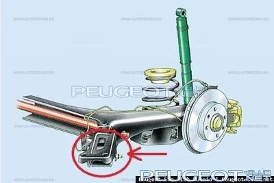

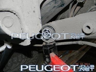

Tramal Опубликовано 24 августа, 2011 Опубликовано 24 августа, 2011 Ну вот сегодня заменил один, второй не хватило времени и сил запрессовать 1мм, Балку можно полностью всю не снимать,можешь на схемке показать какой нибудь? Где он
Mabik Опубликовано 3 октября, 2011 Опубликовано 3 октября, 2011 можешь на схемке показать какой нибудь? Где он

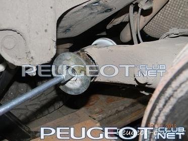

JetGroove Опубликовано 8 апреля, 2012 Опубликовано 8 апреля, 2012 (изменено) 1. если у вас хэт, то стоит ставить не обычные, а усиленные с SW парт. 5131.А5, стандартный парт. 5131.А4 2. замена этих сайлентов - лишнее, но если делать нечего. как говорится, почему бы и нет( в природе они не рвуться, только трещины..)что-бы не бахала, я поставил себе кайловеры - 30 мм, да жосче....Инструкция:снимаем колесо откручиваем гайкуоткручиваем кронштейнСалентблок просверлил рядом с железкой (сверло 8мм лучше больше) и пару ударов молоткомберем шпильку на 12 и пару шайб и кусок трубы 50х50 или 60х60 точно не помню вобщем что подвернулось под рукуставим все на место. я немного смазал солидольчиком место установки сайлентблока впрессовываемГотово! цена работы в сервисе порядка 4-5 т.р. традиционно не понимаю ) Изменено 8 апреля, 2012 пользователем JetGroove 4

kav-psk Опубликовано 12 апреля, 2012 Опубликовано 12 апреля, 2012 Ну вот и поменял второй сайлентблок, получилось намного быстрее... минут за 40 справился, с перекурами.(взял сверло 13, просверлил у края и силуминовую обойму и выскочил...)а запрессовывал такой же приспособой или чем то другим?
kluz83 Опубликовано 12 апреля, 2012 Опубликовано 12 апреля, 2012 а запрессовывал такой же приспособой или чем то другим? Можно сказать, что такой же. Кусок шпильки длиной примерно сантиметров 30, и два подшипника подобрал по диаметру,благо было из чего.... Стучать перестало.

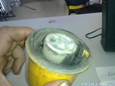

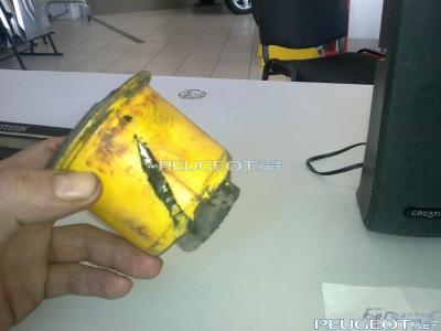

kluz83 Опубликовано 12 апреля, 2012 Опубликовано 12 апреля, 2012 (изменено) перестало даже когда в большую яму?? оригинал ставил? Пока народ не возил. раньше когда три человека везешь на больших кочках явный металлический звук был. Не оригинал:FEBI BILSTEIN 28403ниже фото старого сайлентблока. Изменено 12 апреля, 2012 пользователем kluz83
