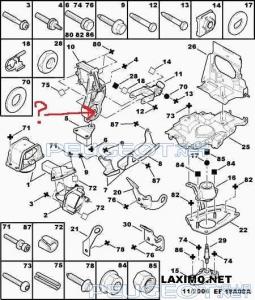

region64 Опубликовано 5 июня, 2014 Опубликовано 5 июня, 2014 Ребят, извиняюсь что не в тему, не подскажите какой шифр у сайлента в нижней опоре двигателя, которая возле рулевой рейки? Порвался нужно менять, но не всю же опору в сборе....
vito12 Опубликовано 5 июня, 2014 Опубликовано 5 июня, 2014 Ребят, извиняюсь что не в тему, не подскажите какой шифр у сайлента в нижней опоре двигателя, которая возле рулевой рейки? Порвался нужно менять, но не всю же опору в сборе.... 8003201 Sasic

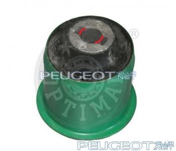

vito12 Опубликовано 6 июня, 2014 Опубликовано 6 июня, 2014 (изменено) А я заказал сайленты фирмы Tork TRK0837, а в них центральное отверстие просто цилиндрическое, без выступов...Отметил красным.А они встанут вообще туда? Изменено 6 июня, 2014 пользователем vito12
Dimkin67 Опубликовано 6 июня, 2014 Опубликовано 6 июня, 2014 А я заказал сайленты фирмы Tork TRK0837, а в них центральное отверстие просто цилиндрическое, без выступов...Отметил красным.А они встанут вообще туда?Встанут,встанут, менять сам будешь или в сервисе ?
vito12 Опубликовано 6 июня, 2014 Опубликовано 6 июня, 2014 (изменено) Планирую сам. Высверлю/выпилю старые, новые запрессую. Не совсем понятно,как себя поведет пружина. Думаю подстраивать стяжками. По результатам отпишусь. Ну и спасибо за ответ - поверю. Изменено 6 июня, 2014 пользователем vito12
Dimkin67 Опубликовано 6 июня, 2014 Опубликовано 6 июня, 2014 Планирую сам. Высверлю/выпилю старые, новые запрессую. Не совсем понятно,как себя поведет пружина. Думаю подстраивать стяжками. По результатам отпишусь. Ну и спасибо за ответ - поверю.Высверливать не надо берёшь отвертку плоскую помощней загоняешь между посадочным местом и сальлентблоком , корпус то сайлента пластиковый, выковыривается на ура за пару движений.А вот запресовывать придётся попыхтеть.Да, и пружины можно не стягивать , достаточно подпереть вторым домкратом потом отпустить. Удачи !
vito12 Опубликовано 7 июня, 2014 Опубликовано 7 июня, 2014 Спасибо за советы, все они пригодились. Замена прошла успешно. Пока проехал мало и с ящиком инструментов в багажнике, поэтому об эффекте судить не могу. По поводу процесса скажу, что очень важно подобрать правильную оправку для сайлента. У меня была чуть больше, чем надо и гнула края, постоянно сползала. Еще момент - чтобы опустить балку еще ниже, можно снять стопор тормозной магистрали на кузове и тормозная трубка не будет натягиваться так сильно. В остальном - несложно. Думал, что столкнусь с проблемой установки кронштейна на место, но и тут все прошло гладко. Затягивал сайленты в кронштейне после установки колеса и опускания машины на землю. Для этого использовал разводной ключ (так как рожкового на 18 у меня не было) и головку с трещеткой. Все. Поехал кататься по кочкам!

region64 Опубликовано 16 июня, 2014 Опубликовано 16 июня, 2014 парни, по поводу сайлента опоры двигателя, вот, уточнил. Нужен отмеченный стрелкой на картинке. Есть шифр отдельно на него у кого-нибудь?
region64 Опубликовано 17 июня, 2014 Опубликовано 17 июня, 2014 8003201 Sasic 8003201 Sasicда, уточню, нужную резинку отметил на фото:
kav-psk Опубликовано 24 июня, 2014 Опубликовано 24 июня, 2014 да, уточню, нужную резинку отметил на фото:хм...а картинку как нашел ...картинка и номерок часто вместе и рядом...какой vin машины ? я так понимаю нужен номер оригинального сайлентблока ?
