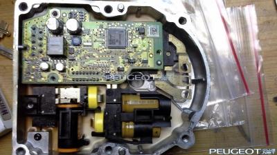

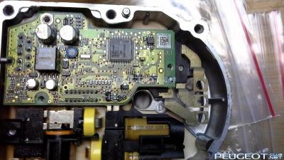

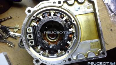

Nikolay-b Опубликовано 16 апреля, 2014 Автор Опубликовано 16 апреля, 2014 Фото залитого маслом егур, замена сальника и промывка егур не помагла.при нагревание машины 90 градусов все равно отключается гур, если разогнать машину и температура упадет до 80 гр, гур включается.Заказал новый гур за 8500р буду ждать агрегат как установлю отпешусь.

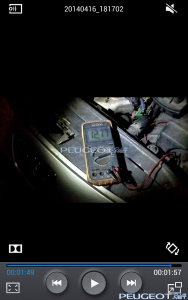

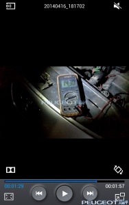

Nikolay-b Опубликовано 16 апреля, 2014 Автор Опубликовано 16 апреля, 2014 Не получилась купить гур, позвонили сказали нет его на складе в европе.Так что не знаю что делать, заехал сегодня еще раз к мастеру проверили напряжение на генераторе напряга прыгает то 14 то резко 12, мастер венит на генератор не знаю завтра еду ченить генератор, может это поможет.
Георгий Опубликовано 16 апреля, 2014 Опубликовано 16 апреля, 2014 Прыгать так не должно. Начни с гены и масс. Электроника капризна. НО странно почему на 90 отключает а на 80 включает. Может мозг насоса глючит?! После гены поставьте б\у насос и заливать надо по круглую метку на щупе. И масло LDS

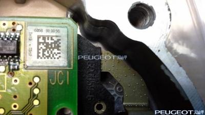

skriper44 Опубликовано 20 апреля, 2014 Опубликовано 20 апреля, 2014 там еще на сама плата каким то типа силиконом залита,я так подозреваю,что попавшее на нее масло ей карачун недолжно было сделать,иначе б он ваще неработал бы,косяк еще где то в чем то.
