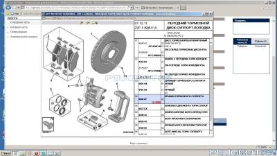

Сазан Опубликовано 12 апреля, 2014 Опубликовано 12 апреля, 2014 Можно ли заменить передние суппорта с 3х литровой бензинки, на супорта с 2,2 дизеля?
Микола ded Опубликовано 12 апреля, 2014 Опубликовано 12 апреля, 2014 В 12.04.2014 в 16:42, Сазан сказал: Можно ли заменить передние суппорта с 3х литровой бензинки, на супорта с 2,2 дизеля?4401 98 01 НОВ ЦИЛИНДР ДИСКОВ ТОРМ МЕХАНИ ЛЕВЫЙ 4401 99 По сервис боксу для 406 что для трех литров, что для 2,2HDI бьется один номер суппорта для твоей 607 тоже бьются одинаковые
klimus Опубликовано 12 апреля, 2014 Опубликовано 12 апреля, 2014 Если диски тормозные не отличаються размером то можно наверное
