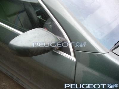

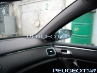

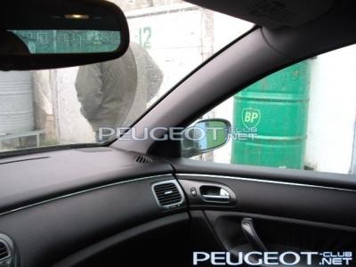

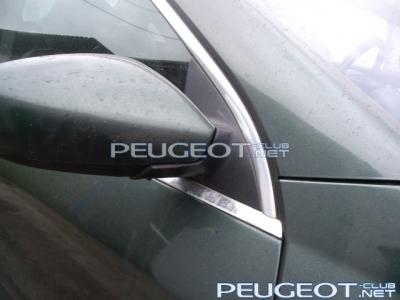

ivan-off Опубликовано 13 апреля, 2014 Опубликовано 13 апреля, 2014 Всем доброго времени суток! PEUGEOT-607,2004г.в.,2,2HDI-проблема с правым зеркалом-вижу 2-й ряд,зеркало складывается,регулируется,если повернуть ближе к двери(=5мм.),то все нормально видно, при вскрытии обшивки двери и снятии зеркала-дефектов не обнаружил,кроме того что дверь и зеркало меняли(2002г.в.).Прошу помочь разобраться-может зеркала разные для каждого г.в.и тогда какое подойдет
Сазан Опубликовано 13 апреля, 2014 Опубликовано 13 апреля, 2014 уточни при замене тебе могли поставить зеркало от англичанки такая беда была у меня на 406ой.
Георгий Опубликовано 13 апреля, 2014 Опубликовано 13 апреля, 2014 А отрегулировать зеркальный элемент никак?
SSSerGGG Опубликовано 14 апреля, 2014 Опубликовано 14 апреля, 2014 Зеркало от англичанки 100 процентов
ivan-off Опубликовано 26 апреля, 2014 Автор Опубликовано 26 апреля, 2014 Всем спасибо за ответы! Прошу извинить за долгое молчание-уезжал ненадолго,проблема решена заменой зеркала-купил на allegro.pl.
