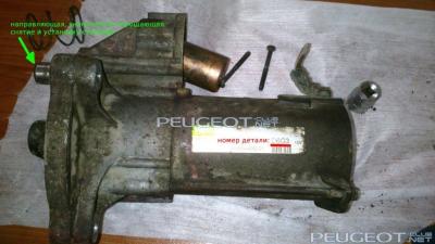

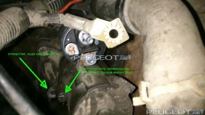

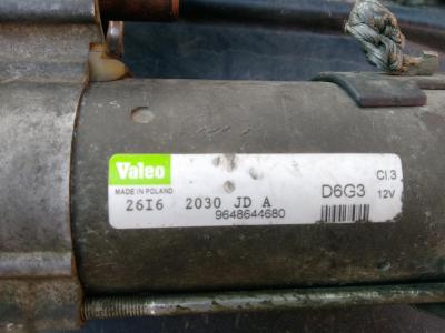

mee Опубликовано 1 сентября, 2014 Опубликовано 1 сентября, 2014 (изменено) Не моем авто пришлось пропаивать блок силовых предохранителей, когда не хотела заводиться (поначалу подозревался стартер).Не знаю, что было в тот раз (машина была не под мной), но возникли (вернулись) симптомы: не заводится на горячую, щелкает втягивающее. Понятно, что надо менять втягивающее. У меня Пежо 307 2007 г.в., по servicebox'у стартер VALEO (DEMARR) D6RA572, на деле VALEO D6G3.Благодаря сайту https://ru.as-pl.com, на котором можно увидеть все составляющие детали и их заменители, выяснил партнамбер втягивающего - VALEO 594348 - оказался в наличии в СПб в детали.ру за 1500 руб. - купил, поставил - порядок. Кстати, на старом втягивающем контакты (пятаки?) медные, на новом алюминиевые (судя по цвету) - от того оно такое дешевое? Менял сам. Инструменты и материалы: мелкая трещётка, удлинители, шарнирный переходник (или гибкий удлинитель), головки 8, 10, 13, torx 120, плоские отвертки (биты) большая и маленькая, стяжки 80мм.Чтобы подобраться к стартеру пришлось снять АКБ (головка 10), бачок с тормозной жидкостью (torx 120), резонатор впуска воздуха, корпус воздушного фильтра (плоская отвертка, головка 10), высвободить жгуты проводов (маленькая плоская отвертка для поддевания защелок, кусачки для скусывания стяжек), отсоединить мешающие клеммы (катушка, термостат и ещё парочка), отсоединить трос селектора от АКПП (пальцами и плоской отверткой, очень аккуратно - весьма хрупкий пластик!). Снять 2 клеммы со стартера (головки 13, 8). Стартер крепится к двигателю тремя болтами: 2 вкручены со стороны ремней, один со стороны АКБ, под пластиковым патрубком. Сначала выкрутить первые 2 (головка 13), чтобы добраться до третьего я использовал шарнирный переходник и удлинители. Благодаря направляющей на стартере, он продолжает висеть даже без болтов. Снять стартер и вынуть со стороны АКБ. Открутить втягивающее, прикрутить новое (torx 120). Опять же благодаря направляющей размещаем стартер на своё место, вкручиваем болт, проходящий через направляющую, но не затягиваем. Теперь надо совместить вторую пару отверстий на стартере и двигателе.Вкрутить остальные болты, все 3 затянуть. Собрать в обратном порядке. Для крепления жгутов проводов потребуются новые стяжки. Изменено 3 сентября, 2014 пользователем mee
shmaks Опубликовано 3 сентября, 2014 Опубликовано 3 сентября, 2014 Пятаки там тоже медные просто покрытие такое.

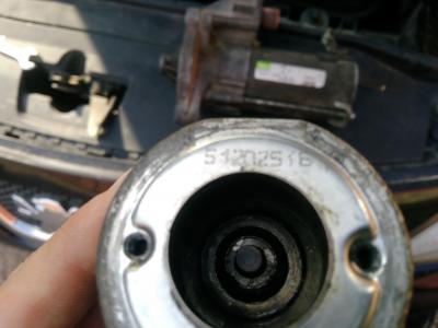

dim4 Опубликовано 26 июля, 2017 Опубликовано 26 июля, 2017 Здравствуйте подскажите пожалуйста артикуль втягиваюшего реле мой вин VF33CNFUL84785543
dimanoid Опубликовано 26 июля, 2017 Опубликовано 26 июля, 2017 У меня сервисбокс по вин стартер и генератор не определяли
dim4 Опубликовано 26 июля, 2017 Опубликовано 26 июля, 2017 У меня сервисбокс по вин стартер и генератор не определялия не могу заказать реле .в магазине спрашивают модель стартера ,я знаю только валео
mee Опубликовано 26 июля, 2017 Опубликовано 26 июля, 2017 (изменено) я не могу заказать реле .в магазине спрашивают модель стартера ,я знаю только валео Потрудитесь прочесть мой пост выше на этой странице (первая половина). Изменено 26 июля, 2017 пользователем mee

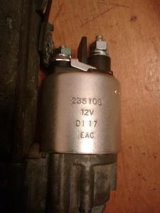

dim4 Опубликовано 28 июля, 2017 Опубликовано 28 июля, 2017 заказывал реле по вину ,привезли 135390 SSV5390 ,крепления не подошли .Вот фотки ,кто нибудь может помочь найти аналог -1
mee Опубликовано 29 июля, 2017 Опубликовано 29 июля, 2017 заказывал реле по вину ,привезли 135390 SSV5390 ,крепления не подошли .Вот фотки ,кто нибудь может помочь найти аналог VALEO 594348
dim4 Опубликовано 3 августа, 2017 Опубликовано 3 августа, 2017 Взял уже Cargo 235106 за 1500 р. работает нормально !
