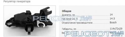

Павел Зим Опубликовано 16 апреля, 2014 Автор Опубликовано 16 апреля, 2014 На работающем движке максимум 14,5. Больше-замена регулятора.На работающем движке максимум 14,5. Больше-замена регулятора. простите, вот такой регулятор мне нужен?
