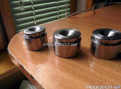

promobass Опубликовано 19 мая, 2014 Опубликовано 19 мая, 2014 (изменено) Вообщем разобрал сегодня передние тормозулины. 4 поршня отличные, 3 пойдут, один очень грустный и простудился еше.Даалее вопросы по ремеомплектам. 4435 15 КОМП УПЛОТН ПОРШН ПЕР ТОРМ ЦИЛ - сколько таких комплектов надо на все цилиндры ибо с каждой стороны стоит по два суппорта объединенных в один тормозной механизм. В каталогах точной инфы или фото не нашел. Еще вопрос, можно ли купить тормозной поршень отдельно? Изменено 19 мая, 2014 пользователем promobass
promobass Опубликовано 30 мая, 2014 Опубликовано 30 мая, 2014 (изменено) Спасибо за быструю помощь.Выточили новые поршни из титана. Изменено 30 мая, 2014 пользователем promobass 1
Slayercom Опубликовано 30 мая, 2014 Опубликовано 30 мая, 2014 Интересно а титан чем точили ? каким резаком ? )))) это так стеб. Ни кто не в курсе где брембо можно взять. А то не хватает тормозов реально.
promobass Опубликовано 30 мая, 2014 Опубликовано 30 мая, 2014 резаком режут толстый металл. А титан точили обычными советскими резцами 1963г. 1
