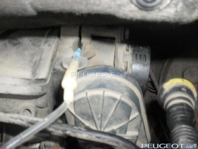

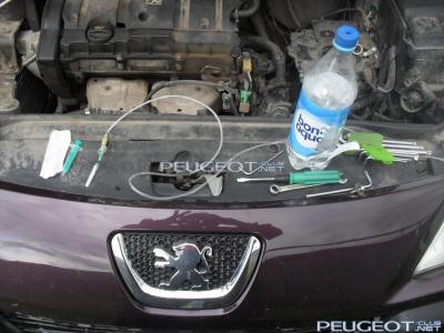

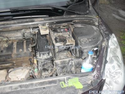

pomkol Опубликовано 9 июня, 2014 Опубликовано 9 июня, 2014 вот как обещал, выкладываю фото своей конструкции, только на этот раз пришлось поменять иглу, её обязательно надо использовать от 2 мл шприца, так как от капельницы толстоватая из-за этого вода просто льется в коллектор, одно но - если подача от иглы большая то её можно отрегулировать при помощи конструкции капельницы, скорость подачи воды по трубке не должна превышать 20 см в секунду (подачу воды видно так как капельница прозрачная)

alexandr1179 Опубликовано 9 июня, 2014 Опубликовано 9 июня, 2014 вот как обещал, выкладываю фото своей конструкции, только на этот раз пришлось поменять иглу, её обязательно надо использовать от 2 мл шприца, так как от капельницы толстоватая из-за этого вода просто льется в коллектор, одно но - если подача от иглы большая то её можно отрегулировать при помощи конструкции капельницы, скорость подачи воды по трубке не должна превышать 20 см в секунду (подачу воды видно так как капельница прозрачная) так все же в бутылке просто вода?игла куда воткнута или зажата, дроссельная заслонка? а она не умрет?

pomkol Опубликовано 20 июня, 2014 Опубликовано 20 июня, 2014 так все же в бутылке просто вода?игла куда воткнута или зажата, дроссельная заслонка? а она не умрет?Просто вода (но не с примесями естественно) игла как раз после дроссельной заслонки воткнута, Через иглу должна не литься, а как бы распыляться. После долгого использования проверял разные подачи - если машина захлебывается на "малых оборотах" значит подача слишком быстрая. Можно её убавить на то есть смекалка, один из способов зажать иглу
