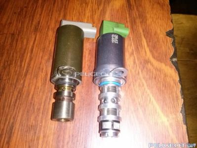

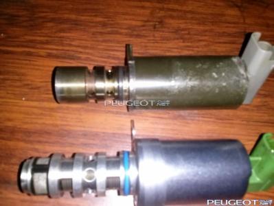

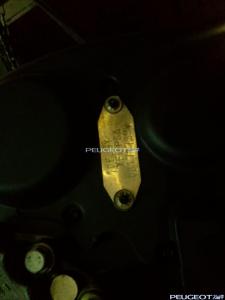

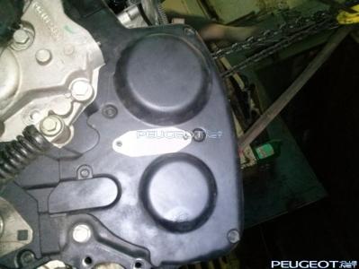

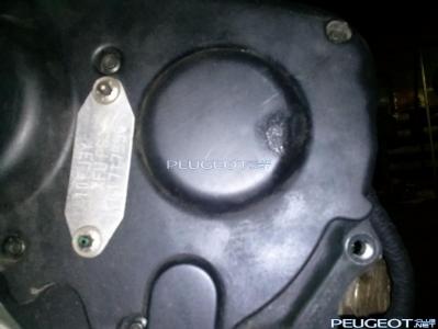

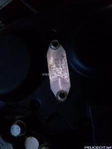

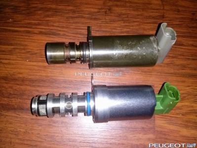

Vladimir59 Опубликовано 23 апреля, 2014 Опубликовано 23 апреля, 2014 (изменено) День добрый, подскажите где найти клапан 1920НЕ, купил двигатель на разборе в первопрестольной, но на нем один клапан был снят, поставил со своего старого двигателя, там где стоит этот клапан ряд цилиндров работает очень жестко, грубо как дизель, стали сравнивать клапана, мой старый короче примерно на 3см., визуально сразу заметно, думаю причина в этом, если у кого есть свои соображения готов выслушать. Вот маркировка с моего старого двигателя: 1920АХ 1920 AX 02 ЭЛ.МАГН КЛАП УПРАВ РЕГУЛИР ГРМ С нового вроде как 1920НЕ, но не уверен, VIN кода с донора нет, по номеру двигателя никто не может пробить комплектность двигателя, подскажите как быть? Может у кого завалялся, или на разборе видели, дайте знать. На двигателе табличка, фото прикрепил, если кто по табличке знает что за двигатель, дайте знать. Изменено 23 апреля, 2014 пользователем Vladimir59
aktimel Опубликовано 24 апреля, 2014 Опубликовано 24 апреля, 2014 а ничего,что эти моторы разные...один 207л.с.,другой 211л.с. 1
gegemon Опубликовано 27 апреля, 2014 Опубликовано 27 апреля, 2014 а ничего,что эти моторы разные...один 207л.с.,другой 211л.с.1920НЕ идет на рестайл, брать только новый (стоит 6-7 т.р.). Сам влетел на них вчера, меняли ГРМ, поменяли задубевшие прокладки под этими клапанами и один, гад, потек через верхнюю завальцовку под зеленой фишкой. Заказал - привезут в среду. Б/у брать не советую, может потечь.
icechieff Опубликовано 27 апреля, 2014 Опубликовано 27 апреля, 2014 Как уже сказали - это разные движки, XFX и XFV.

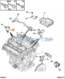

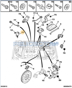

AlexelA Опубликовано 9 апреля, 2015 Опубликовано 9 апреля, 2015 @vovys, а чуть выше прочитать? двигатель какой? ES9A, ES9J4S? А лучше - VIN в студию...На ES9A - номер 16 на рисунке:На ES9J4S - номер 11 на рисунке:
