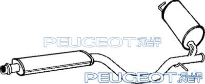

Alexandr Vyacheslavovich Опубликовано 28 июля, 2015 Опубликовано 28 июля, 2015 Привет! Отвалилась вот эта бочка, которая ответвлением идет от основной трубы глушителя. В чем ее предназначение? У меня она была просто врезана сваркой в основную трубу...
rider Опубликовано 28 июля, 2015 Автор Опубликовано 28 июля, 2015 Привет! Отвалилась вот эта бочка, которая ответвлением идет от основной трубы глушителя. В чем ее предназначение? У меня она была просто врезана сваркой в основную трубу...она служит "резервуаром" для выхлопных газов которые не успевают выйти через глушитель при резком ускорений , на 2.2 она практически не нужна она сделана для 3 л. .
Alexandr Vyacheslavovich Опубликовано 29 июля, 2015 Опубликовано 29 июля, 2015 т.е. если отверстие "заштопать", то ничего печального не произойдет? Или коль заводом предусмотрено, значит надо ставить?)))
zu310 Опубликовано 31 июля, 2015 Опубликовано 31 июля, 2015 т.е. если отверстие "заштопать", то ничего печального не произойдет? Или коль заводом предусмотрено, значит надо ставить?)))Завари дыру и ездий. Разницы не почувствуешь.

Alexandr Vyacheslavovich Опубликовано 15 августа, 2015 Опубликовано 15 августа, 2015 Заварил я отверстие в глушителе и банку, которая отвалилась, не приваривал. Подтверждаю-разницы нет.
Владимир607 Опубликовано 25 августа, 2015 Опубликовано 25 августа, 2015 (изменено) смысла в бочке под баком нет.у меня не было когда купил,поставил с ней(пришлось извернуться)толку не стало..так что правильно выше сказано бочка эта не к селу не к городу...п.с.2.2 мкпп 158 л.с. Изменено 25 августа, 2015 пользователем Владимир607
Сергей_607 Опубликовано 26 августа, 2015 Опубликовано 26 августа, 2015 Аналогично, после перетряхивания выхлопной системы, так-же от неё избавился.

Daemon Опубликовано 9 апреля, 2021 Опубликовано 9 апреля, 2021 (изменено) На 3,0 эта банка(поперечная за баком) работает вместе с отсечкой в глушаке, которая перекрывает одно окно выхлопа. На клубе человек мелькал (или на Дроме), который оконечную часть от Волги поставил и никаких проблем. Да и так понимаю, что даунпайп можно любой, лишь бы лямбды сохранились, хоть прямоток из нержавейки гните с парой стронгеров. Изменено 9 апреля, 2021 пользователем Daemon
