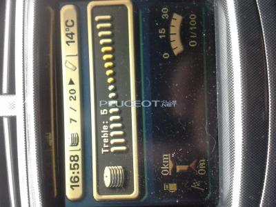

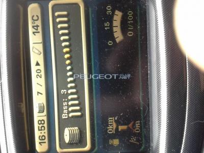

V607 Опубликовано 1 октября, 2015 Опубликовано 1 октября, 2015 вот эта шкала нереагирует на переключение кнопками... а остальные функции работают без проблем
V607 Опубликовано 1 октября, 2015 Опубликовано 1 октября, 2015 так это и есть регулировка перед - задвот этот бред и не реагирует на нажатие кнопокНу так это баланс, а не фейд! вот очерёдность показаний мага больше в режиме регулировки ничего нету

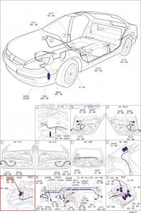

V607 Опубликовано 1 октября, 2015 Опубликовано 1 октября, 2015 парни подскажите в каком месте усилок должен находитса если он вообще есть
AlexelA Опубликовано 1 октября, 2015 Опубликовано 1 октября, 2015 парни подскажите в каком месте усилок должен находитса У 406-х - в багажнике, у 607-х, ЕМНИП, в ногах пассажира...если он вообще есть VIN давай...@V607, фотки старайся по-нормальному вставлять, что бы не нужно было крутить головой...
V607 Опубликовано 1 октября, 2015 Опубликовано 1 октября, 2015 У 406-х - в багажнике, у 607-х, ЕМНИП, в ногах пассажира...VIN давай...@V607, фотки старайся по-нормальному вставлять, что бы не нужно было крутить головой...vin VF39D4HXE92031045да с фотками косяк как не крути боком скидывает
AlexelA Опубликовано 1 октября, 2015 Опубликовано 1 октября, 2015 Блок "С" внизу слева, 8408 - усилитель:в архиве, большое разрешение и объем:расположение.zip 2
V607 Опубликовано 1 октября, 2015 Опубликовано 1 октября, 2015 Блок "С" внизу слева, 8408 - усилитель:расположение.jpgв архиве, большое разрешение и объем:расположение.zipспасибо завтра со смены вернусь и через комп гляну.
