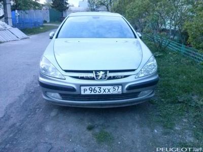

fedor-liv Опубликовано 1 мая, 2014 Опубликовано 1 мая, 2014 У меня помутнело стекло правой передней фары. Левая в идеале. Не понятно то ли пыль внутри, то ли само стекло стало мутным. Как снять стекло? и еще бывает ли стекло в продаже отдельно от фары? Кто- нибудь пробовал полировать?

fedor-liv Опубликовано 16 мая, 2014 Автор Опубликовано 16 мая, 2014 Особого эффекта не дало. Фара стала гладкая на ощупь. До этого ощущались шероховатости от песка впереди едущих машин. Но прозрачности не добавилось. Может внутри на стекле пыль? А чтобы снять фару нужно снимать бампер?
