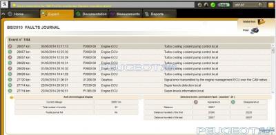

Vadim_S Опубликовано 3 мая, 2014 Опубликовано 3 мая, 2014 (изменено) Здравствуйте, уважаемые форумчане. Стабильно стала появляться ошибка: Engine ECU P2600 - Turbo cooling coolant pump control local. (появляется на секунду-две и исчезает)Это выдаёт DiagBox v7.07 в журнале ошибок Engine ECU. Пробег - 28050.Провода от насоса турбины до коннекторов СМ1 и СМЕ в ECU я прозвонил - вроде порядок.Раньше, месяца два назад, такая ошибка не вылезала.Сталкивался ли кто-нибудь уже с такой ошибкой? Насколько я понимаю невключение охл.насоса турбины ничего доброго не сулит.Заранее извиняюсь, если поместил вопрос не там. Изменено 3 мая, 2014 пользователем Vadim_S

Vadim_S Опубликовано 3 мая, 2014 Автор Опубликовано 3 мая, 2014 (изменено) У меня лампа "Check Engine" не горит. Не знаю что им предъявить, распечатку журнала ошибок из DiagBox?Вот, сегодня специально проехался с оборотами движка более 3000 - турбина гарантированно работает и ошибка появилась в момент выключения режима "Спорт".На одну секунду. Потом, правда, снова появилась уже на холостом ходу. Как это интерпретировать: контроль помпы пропапает на секунду и сразу восстанавливается?Соотв. помпа все время под контролем за исключением секунды, когда есть ошибка? P.S. Можно ли подёргать этот насос из DiagBox? Изменено 3 мая, 2014 пользователем Vadim_S

Vadim_S Опубликовано 5 мая, 2014 Автор Опубликовано 5 мая, 2014 (изменено) У дилера, прочитав журнал ошибок, сразу заменили насос охлаждения турбины. Сегодня проехался - ошибка не появлялась.P.S. Второй насос за месяц. (В начале апреля заменили насос охл. двигателя - течь сальника). Что будет, когда гарантия закончится...? Изменено 5 мая, 2014 пользователем Vadim_S
